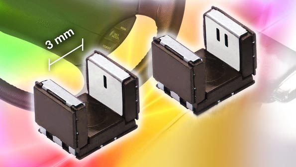

Vishay Intertechnology представила два новых щелевых оптрона для поверхностного монтажа, соответствующих требованиям стандарта AEC-Q101 и ориентированных на сферу автомобильных и промышленных приложений. Разработанные для эксплуатации в тяжелых условиях, одноканальные приборы TCPT1350X01 и двухканальные TCUT1350X01 отличаются расширенным диапазоном рабочих температур от –40 °C до +125 °C.
Vishay - TCPT1350X01, TCUT1350X01
Новые оптроны Vishay имеют компактные размеры 5.5 × 4 × 4 мм и отдают выходной ток с типовым значением 1.6 мА. Большой оптический зазор шириной 3 мм позволяет разнообразить перечень используемых материалов и конструкций и не требует столь жестких механических допусков, как в датчиках с более узкими зазорами.
В предназначенном для поверхностного монтажа корпусе одноканального оптрона TCPT1350X01 содержится инфракрасный излучатель и расположенный напротив него фототранзистор, в то время как в двухканальном TCUT1350X01 фототранзисторов два. Оба датчика имеют фототранзисторный выход, апертуры 0.3 мм м рабочую длину волны 950 нм.
TCPT1350X01 и TCUT1350X01 могут использоваться в качестве датчиков положения в составе энкодеров, эксплуатируемых при повышенных температурах вблизи автомобильных двигателей, расширяя такие традиционные области применения, как замки зажигания и адаптивные фары. Оба оптрона пригодны как для регистрации движения, так и для определения скорости. Кроме того, двухканальный TCUT1350X01 может использоваться для определения направления, например, в электроусилителях руля.
Соответствующие первому уровню устойчивости к повышенной влажности (MSL1) оптроны имеют неограниченный срок хранения. Приборы выдерживают пайку оплавлением припоем по стандарту JEDEC−STD-020D, не содержат галогенов, отвечают требованиям директивы RoHS и соответствуют внутренним «зеленым» стандартам Vishay.
