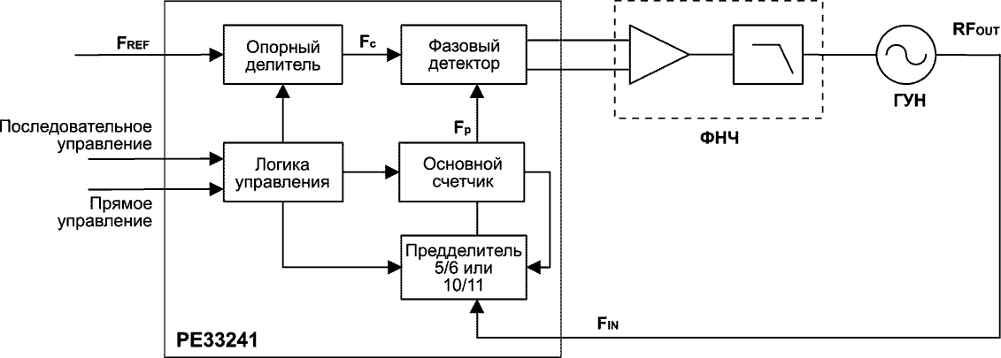

Низкая спектральная плотность фазовых шумов (–230 дБ/Гц) микросхемы PE33241 позволяет уменьшить уровень помех и повысить качество связи в коммуникационных системах. Микросхема содержит выбираемые программно модули предделителей 5/6 или 10/11, дающие разработчикам свободу выбора конструктивных решений и снижающие уровни паразитных пиков в спектре выходного сигнала. При использовании предделителя 10/11 устройство работает на частотах вплоть до 5 ГГц, а с модулем 5/6 – до 4 ГГц. Дополнительная гибкость обеспечивается интегрированным фазовым детектором и наличием двух интерфейсов управления – последовательного и прямого аппаратного. Микросхема ФАПЧ отличается исключительно низким потреблением энергии, составляющим всего 80 мА при напряжении питания 2.8 В.
 Функциональная схема ФАПЧ PE33241 с целочисленным коэффициентом деления
Функциональная схема ФАПЧ PE33241 с целочисленным коэффициентом деления.

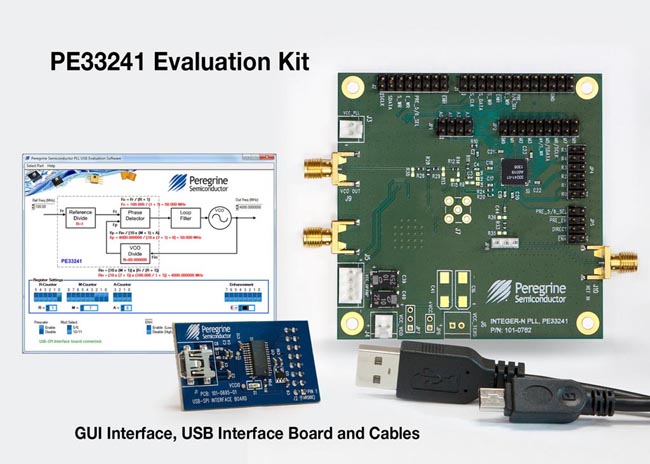

Вместе с микросхемой Peregrine выпустила отладочный набор, который позволит разработчикам оценить пригодность новой схемы ФАПЧ для своих приложений. Возможность непосредственного программирования микросхемы по интерфейсу USB максимально упрощает пользователям управление ФАПЧ. Заказать набор можно напрямую у торговых представителей Peregrine или через всемирную дистрибьюторскую сеть.
Peregrine - PE33241 EVK
