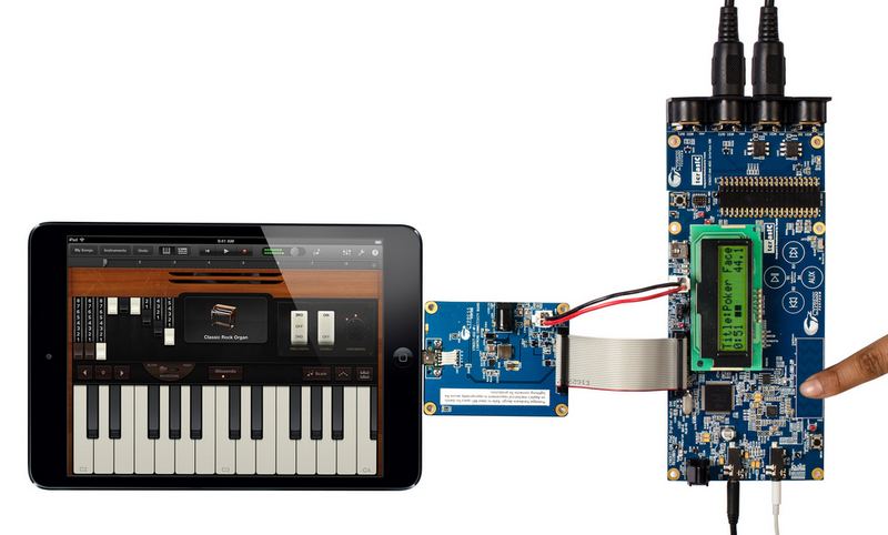

Компания Cypress анонсировала отладочный набор, который позволит ускорить разработку цифровых аудио аксессуаров для продуктов компании Apple: iPhone, iPad и iPod. Отладочный набор CY8CKIT-033A (PSoC 3 MFi Digital Audio Development Kit for Lightning) содержит типовое аппаратное и программное обеспечение, а также приложение под операционную систему iOS, которые используются в качестве инструментов для разработки MFi (Made for iPod | iPhone | iPad) аудио аксессуаров, полностью совместимых с док-коннектором Lighting в новых продуктах компании Apple.

Полнофункциональный отладочный набор, который по сути является типовым проектом, позволит ускорить разработку и лицензирование по программе MFi таких продуктов, как аудио системы, наушники, игровые контроллеры, а также клавиатуры, микшеры, гитарные интерфейсы, микрофоны, MIDI контроллеры и пульты диджея.
Сегодня рынки потребительских и профессиональных аудио устройств и аксессуаров требуют от производителей безупречного качества звука, и специальный док-коннектор Lighting в устройствах компании Apple был разработан и внедрен с целью перехода от аналогового аудио к цифровому. Кроме того, разработчики аудио аксессуаров должны работать с бешеной скоростью, чтобы не отставать от продуктов Apple и связанных с ними программных приложений.  Типовой проект компании Cypress на базе программируемой системы-на-кристалле семейства PSoC 3 позволит ускорить разработку и продвижение на рынок аудио аксессуаров. Решение совместимо с док-коннектором Lighting и со стандартным 30-выводным док-коннектором, а запатентованная компанией Cypress схема синхронизации и восстановления тактовой частоты интерфейса USB гарантирует высокое качество звука при различных частотах дискретизации.

  • специализированное решение для разработки аудио аксессуаров для iPod, iPhone, iPad;
  • совместим с док-коннектором Lighting и 30-выводным док-коннектором;
  • совместимый с последней версией спецификации MFi интерфейса аксессуаров;
  • подключение к MAC или ПК по интерфейсу USB;
  • опции питания: встроенный источник, устройство компании Apple или от интерфейса USB;
  • минимальное в своем классе энергопотребление в активном режиме;
  • вход/выход потокового аудио по USB, запатентованная схема синхронизации и восстановления тактовой частоты USB;
  • поддержка 16/24-битного аудио с частотой дискретизации до 96 кГц;
  • USB MIDI вход/выход;
  • совместимость с приложениями Core Audio и Core MIDI;
  • сенсорные кнопки и слайдер (технология CapSense) для управления воспроизведением и MIDI устройствами;
  • интегрированная схема защиты от перегрузки по току при зарядке Apple-устройств;
  • поддержка нескольких вариантов загрузчика для возможности обновления прошивки;
  • совместимость с Android (USB MIDI, USB потоковое аудио с ограничениями);
  • коннектор расширения для возможности прототипирования;
  • компонентный/композитный видеовыход;
  • интерфейс для подключения МЭМС-микрофона;
  • поддержка нескольких интерфейсов цифрового аудио I2S.
С отладочным набором может работать любое iOS приложение Core Audio или Core MIDI, включая GarageBand, и потоковые аудио приложения Pandora и Spotify. Дополнительно, в состав отладочного набора входит универсальный отладчик/программатор для программируемых систем-на-кристалле CY8CKIT-002 (PSoC MiniProg3 Program and Debug Kit) и примеры приложений, включая приложение, которое может использоваться для обновления прошивки аксессуара, подключенного к Apple-устройству.
