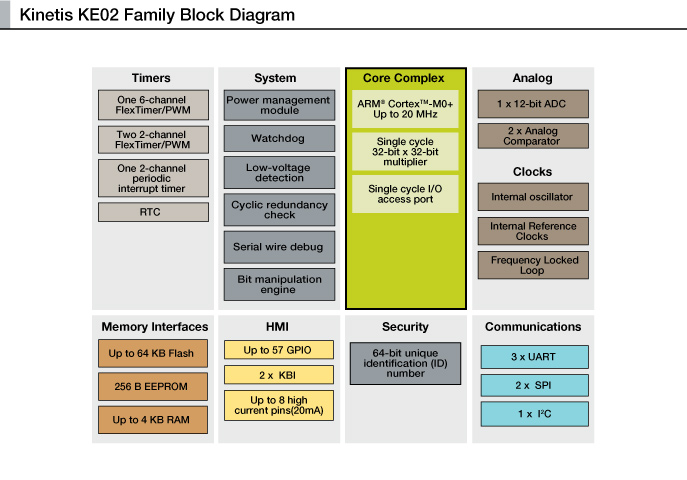

Блок-схема микроконтроллеров Freescale Kinetis KE02

Отличительные особенности микроконтроллеров серии Kinetis KE02:
  • специализированные 32-разрядные микроконтроллеры для применения в индустриальных приложениях;
  • ядро ARM Cortex-M0+;
  • рабочая частота до 20 МГц;
  • высокая устойчивость к электромагнитному шуму, встроенные схемы защиты от электростатического разряда;
  • встроенная Flash-память до 64 Кбайт, ОЗУ – до 4 Кбайт, EEPROM – до 256 Байт;
  • системная периферия:
    • встроенный модуль управления питанием с поддержкой трех режимов работы;
    • детектор низкого напряжения питания;
    • сторожевой таймер с независимым источником тактирования;
    • программируемый блок проверки контрольных сумм;
    • интерфейс отладки SWD;
    • 64-битный уникальный идентификатор;
  • аналоговая периферия:
    • 12-разрядный 16-канальный АЦП с несколькими режимами работы;
    • два аналоговых компаратора с 6-битным ЦАП и программируемым входом опорного напряжения;
  • цифровая периферия:
    • один 6-канальный таймер FlexTimer/ШИМ;
    • два 2-канальных таймера FlexTimer/ШИМ;
    • один 2-канальный таймер периодических прерываний;
    • часы реального времени;
    • два 8-разрядныхх модуля прерываний от клавиатуры;
    • до 57 линий ввода/вывода общего назначения;
  • напряжение питания 2.7 В – 5.5 В;
  • рабочий диапазон температуры от -40 °С до +105 °С.
