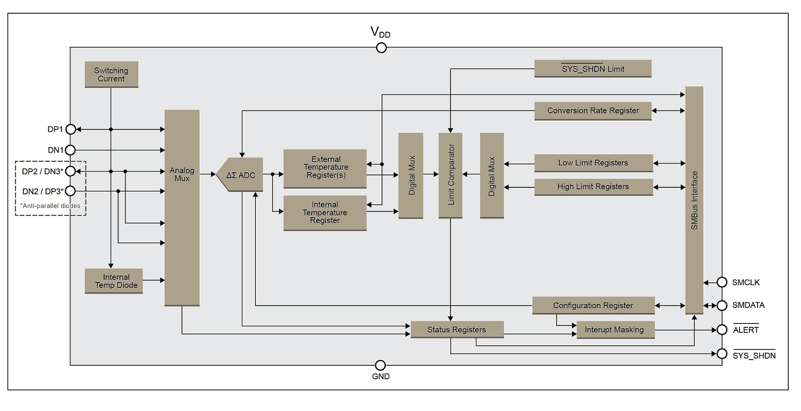

Блок-схема датчиков температуры семейства EMC118X
Нажмите для увеличения
Все представители семейства также содержат усовершенствованную схему аналоговой фильтрации и связанный с ней механизм псевдослучайного изменения частоты дискретизации, которые, действуя совместно, устраняют влияние электромагнитных помех от DC/DC преобразователей и инверторов в блоках подсветки. Надежное и точное измерение температуры по трем внешним каналам гарантируется в шумной среде при общей длине печатных проводников на печатной плате до 20 см.

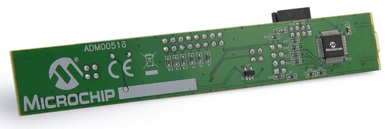

Для оценки характеристик датчиков температуры EMC118X компания выпускает оценочную плату EMC1182 Evaluation Board (ADM00516), которая в скором времени будет доступна для заказа.
Оценочная плата Microchip ADM00516
