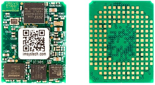

Velox является наиболее эффективным модулем в семействе SNAP. Он содержит новейший процессор компании Imsys и предоставляет полный доступ к его функциям. Это идеальное решение для тех, кто нуждается в готовой аппаратной/программной платформе, позволяющей быстро выпустить на рынок сетевой продукт. Универсальный модуль Velox отличается компактностью и энергоэффективностью. Он предлагает надежную и полную программную платформу, включающую среду разработки на языке Java для написания кода пользовательского приложения. Модуль выполнен в виде компонента для поверхностного монтажа, пригодного для автоматической сборки. Он выпускается в корпусе LGA размером 25.4 × 31.9 × 2 мм с 156 контактами, шаг между которыми составляет 1.8 мм, что позволяет, используя обычную пайку оплавлением припоя, надежно монтировать прибор на плату вместе с другими компонентами и разъемами.

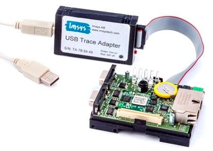

Imsys также предлагает комплект разработчика Velox Development Kit (VDK) с открытой документаций. VDK облегчит задачу конструктора, предоставляя платформу, готовую к сетевому взаимодействию и программируемую на языках Java, C и ассемблер. Набор оснащен также Ethernet с дополнительным встроенным коммутатором, последовательными портами (RS-232/-422/-485), слотом для карт micro-SD, часами реального времени (RTC) с батарейным питанием и 80-выводным разъемом расширения. Кроме того, в комплект входит поддерживаемая Windows среда разработки Imsys Developer для программной и аппаратной отладки и разработки программ на языках Java, C и ассемблер. Основной модуль набора предлагается также для использования в потребительской продукции, его можно применять и в качестве законченной аппаратной части контроллера OEM-производителя. Он установлен в стандартный корпус для монтажа на DIN-рейку, и позволяет подключать дочернюю плату с дополнительными разъемами.
Imsys - VDK
Velox поставляется в комплекте с микроконтроллером, SDRAM, флэш-памятью, модулем 10/100 Ethernet PHY, тремя UART, SPI/I2C, RTC, восемью таймерами, восьмиканальным 16-битным АЦП, двумя 16-битными ЦАП, высокоскоростным каналом данных (83 МБ/с) и портами ввода/вывода общего назначения. Встроенное программное обеспечение включает в себя Java VM, операционную систему реального времени и файловую систему.
