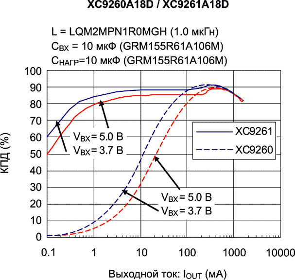

От преобразователей, в которых используются стандартные методы управления, новые приборы XC9260/XC9261 отличаются значительно уменьшенной зависимостью флуктуаций частоты генерации от изменений тока нагрузки или входного напряжения.

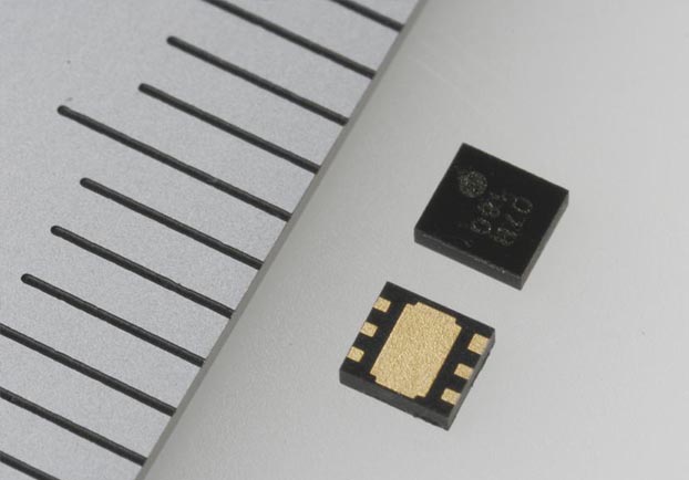

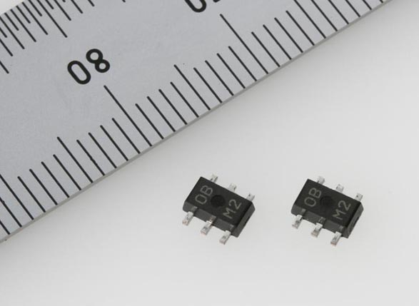

SOT-89-5 USP-6C

XC9260 постоянно работает в режиме ШИМ, а XC9261, в зависимости от характера нагрузки, автоматически переключается между ШИМ и ЧИМ, что особенно удобно для мобильных и иных устройств, содержащих память DDR и процессор.
Время мягкого старта установлено равным 0.3 мс (типовое значение). Встроенная функция защиты отключает силовой транзистор, если входное напряжение становится равным или ниже 2.0 В. Потребителю предоставлена возможность выбирать приборы либо в корпусе SOT-89-5, либо в миниатюрном корпусе USP-6C размером 1.8 × 2.0 × 0.6 мм. Все приборы не содержат свинца или иных материалов, опасных для окружающей среды, и отвечают требованиям директивы RoHS.
