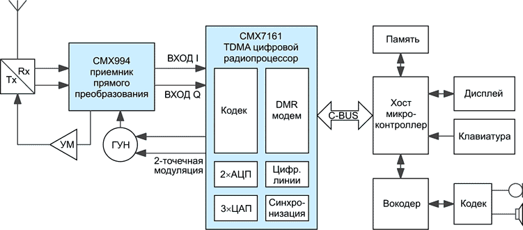

При конструировании новой микросхемы CMX7161 использовалась разработанная CML технология FirmASIC, позволившая реализовать высококачественный полудуплексный цифровой радиомодем, соответствующий стандарту ETSI TS 102 361. Устройство с 4FSK модулятором и ФПК (фильтр типа «приподнятый косинус») в радиоканале шириной 12.5 кГц автоматически обрабатывает временные слоты и сигналы синхронизации. Интегрированный аналоговый интерфейс делает ненужными внешние аудио кодеки, и в сочетании со многими дополнительными интеллектуальными функциями максимально разгружает хост-микроконтроллер.
CMX7161 может непосредственно подключаться к приемнику прямого преобразования CMX994, образуя с ним высокоинтегрированную систему DMR. Уникальная комбинация чипов CMX7161/CMX994 специально создана для стимулирования разработок новых устройств DMR на основе самых передовых продуктов.

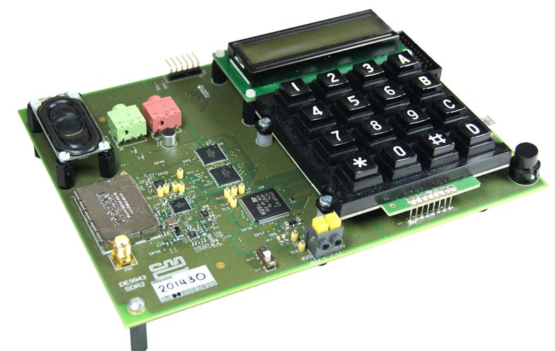

CML Microcircuits - DE9943
Для ускорения выхода конечной продукции на рынок DMR компания предлагает демонстрационный набор DE9943, в котором, фактически, реализована программно-определяемая двухслотовая TDMA радиосистема. На плате, помимо CMX7161, установлен приемник прямого преобразования CMX994, профессиональный радио вокодер CMX7262, хост контроллер, клавиатура и дисплей. Устройство может работать в полностью автономной конфигурации.

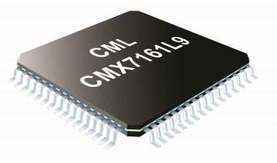

CML Microcircuits - CMX7161 LQFP CML Microcircuits - CMX7161 VQFN
LQFP VQFN
Микросхемы CMX7161 рассчитаны на работу при напряжении питания от 3.0 до 3.6 В и уже выпускаются в 64-выводных корпусах VQFN и LQFP.
