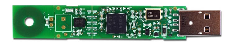

Для оценки возможностей новых приборов разработана демонстрационная плата LDC1000EVM с микроконтроллером MSP430F5528, которая может быть приобретена уже сегодня по цене $29.00.
Texas Instruments - LDC1000EVM
