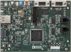

Для оценки возможностей процессора и разработки приложений компания предлагает две оценочные платы ADZS-CM403F-EZLITE и ADZS-CM408F-EZLITE с встроенным эмулятором Segger J-Link Lite.
Analog Devices: оценочные платы ADZS-CM403F-EZLITE и ADZS-CM408F-EZLITE
