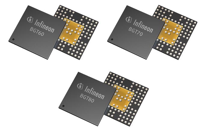

Infineon начала производство чипсетов для ретрансляторов миллиметрового диапазона волн
Infineon BGT60 BGT70 BGT80
Infineon Technologies начала производство чипсетов серий BGTx0, предназначенных для беспроводных ретрансляторов миллиметрового диапазона волн. Семейство приемопередатчиков обеспечивает полную обработку высокочастотных сигналов для беспроводных коммуникационных систем на частотах 57-64 ГГц, 71-76 ГГц или 81-86 ГГц. В паре с модулем радиосвязи новые чипсеты позволят создавать более компактные, надежные и дешевые решения для критически ответственных радиорелейных линий инфраструктуры базовых станций мобильной связи, поддерживающих сети LTE/4G.
Infineon - BGT60, BGT70, BGT80
Ведущий потребитель высокочастотной продукции Infineon компания Sub10 Systems в настоящее время испытывает приемопередатчики E-диапазона BGT70 и BGT80 в составе дуплексных систем с частотным разделением (FDD). Главный инженер Sub10 Systems Марк Стивенс (Mark Stevens), сказал: «Мы рады возможности сотрудничества с Infineon в интеграции чипсетов BGT70 и BGT80 в разрабатываемый нами новый приемопередатчик. Мы уверены как в отличных характеристиках новых приборов, так и в их высокой надежности. Именно поэтому мы и выбрали эти микросхемы – лучшие на сегодняшнем рынке». На системном уровне приборы могут обеспечивать пропускную способность более 1 Гбит/с при дальности связи порядка 2.5 км.
Семейство BGTx0 упрощает разработку систем и логистику производства, заменяя единственным устройством более десятка дискретных компонентов. Кроме того, низкое потребление мощности и высокая интеграция функций на одном кристалле позволят снизить эксплуатационные расходы в инфраструктуре беспроводных систем миллиметрового диапазона с высокой скоростью передачи данных.
Каждый мобильный коммуникационный стандарт использует для передачи данных собственный диапазон частот. Текущие стандарты оперируют частотами ниже 43 ГГц, известными как СВЧ. Ввиду того, что будущие стандарты, такие как LTE/4G, будут требовать большей канальной емкости и большей пропускной способности, органы государственной власти открыли для использования V- и E-диапазоны миллиметровых волн. Ожидается, что сетевые операторы в ближайшие годы инвестируют огромные средства в инфраструктуру малых сот, чтобы обеспечить пользователей мобильных телефонов высокоскоростным Интернетом с полной зоной покрытия.
Доступность
Инженерные образцы BGTx0 можно получить уже сегодня. Массовое производство планируется развернуть весной 2014 г.
