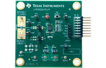

Оценочный модуль LMP92064EVM может использоваться для проверки функциональности и технических параметров микросхемы. Модуль поставляется с интерфейсом USB и программным обеспечением для настройки и мониторинга выходных данных. На сайте компании доступна для скачивания SPICE модель преобразователя, которая может использоваться в программах разработки и симуляции электронных схем.
