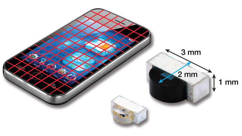

Vishay Intertechnology представила новые высокоскоростные ИК-излучатели для инфракрасных сенсорных панелей – VSMG10850 и VSMB10940 с длиной волны 850 нм и 940 нм, соответственно. У новых ИК-светодиодов интенсивность излучения составляет 1 мВт/ср при 20 мА, что на 33% выше, чем у аналогичных устройств на рынке.
Vishay - VSMG10850, VSMB10940
Устройства VSMG10850 и VSMB10940 обладают широким углом половинной интенсивности ±75° и выпускаются в компактном неокрашенном пластиковом корпусе размером 3 × 2 × 1 мм для поверхностного монтажа. Новые излучатели соответствуют уровню чувствительности к влажности (MSL 3), поддерживают стандарт бессвинцовой (Pb)-Free пайки и соответствуют «зеленым» стандартам компании Vishay.
Основные преимущества
  • Компактный корпус с размерами 3 × 2 × 1 мм для поверхностного монтажа;
  • Широкий угол половинной интенсивности ±75°;
  • Быстрое время переключения 15 нс;
  • Высокая интенсивность излучения;
  • Низкое прямое напряжение 1.3 В для VSMB10940 и 1.4 В для VSMG10850.
Низкопрофильные VSMG10850 и VSMB10940 оптимизированы для использования в ИК сенсорных панелях, таких как: электронные книги, смартфоны, планшеты, ультрабуки и GPS устройства.
