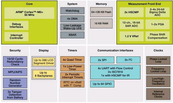

Блок-схема микроконтроллеров серии Kinetis M
Традиционные проекты интеллектуальных приборов учета потребляемой электроэнергии обычно используют два микроконтроллера для отделения метрологической части от основного приложения, как того требуют глобальные стандарты WELMEC, OIML и другие. Тем не менее, для выполнения этой задачи потребуется один микроконтроллер серии Kinetis M благодаря интеграции модуля защиты памяти, периферийного моста, защищенного контроллера прямого доступа к памяти (DMA) и ввода/вывода (GPIO). Для защиты от внешнего вмешательства микроконтроллеры снабжены пассивными и активными входами, связанными с аппаратной  функцией автоматической фиксации времени с независимыми часами реального времени. Аппаратный генератор случайных чисел позволяет реализовать простые и более быстрые, по сравнению с программной реализацией, алгоритмы шифрования.
Самой важной частью микроконтроллеров Kinetis M является аналоговый интерфейс, обеспечивающий исключительные рабочие характеристики и производительность интеллектуальных счетчиков. Кроме того, этот аналоговый интерфейс применим и для других промышленных приложений, в которых требуются прецизионные измерения. В состав аналоговой части микроконтроллера входят:
  • четыре немультиплексированных 24-разрядных сигма-дельта АЦП для одновременного измерения напряжения и тока;
  • два малошумящих усилителя с программируемым коэффициентом усиления, обеспечивающие динамический диапазон 2000:1;
  • до 12 входов 16-разрядного АЦП последовательного приближения для точного измерения фазного напряжения в 3-фазных приложениях;
  • прецизионный источник опорного напряжения с минимальным температурным дрейфом;
  • компенсатор фазового сдвига, упрощающий точные измерения потребляемой мощности.
Эти функции позволяют процессору достичь высокой точности измерений в 0.1%, предоставляя при этом высокое соотношением сигнал-шум 94 дБ, что соответствует последним нормативным стандартам для таких систем. Кроме того, интегрированные аналоговые компараторы позволяют точно определять значение частоты – ключевое требование для измерительных приборов, использующих алгоритм быстрого преобразования Фурье (FFT).
