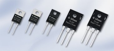

С выпуском новых семейств 650-В диодов Rapid 1 и Rapid 2 компания Infineon выходит на рынок высоковольтных сверхбыстродействующих кремниевых диодов. Эти новые семейства дополняют линейку 600/650-В диодов Infineon высокой мощности и заполняют пробел между SiC-диодами и диодами, управляемыми по эмиттеру. Новые приборы, обеспечивающие идеальный баланс между ценой и производительностью, предназначены для высокоэффективных устройств с частотой переключения от 18 до 100 кГц. Диоды нового семейства Rapid отлично интегрируются с транзисторами CoolMOS™ и TRENCHSTOP™ 5 в PFC-топологиях.
Infineon - Rapid 1, Rapid 2
Семейства диодов Rapid будут выпускаться в двух версиях с предельно допустимым напряжением 650 В, что на 50 В выше, чем в предыдущих моделях. «Дополнительные» 50 В повышают надежность, не снижая эффективности. Новые диоды термостабильны благодаря очень малому падению прямого напряжения VF, которое остается неизменным в интервале температур от –40 до +175°C. Такая стабильность позволяет заказчикам добиться максимальной эффективности диода независимо от его температуры перехода.
Семейство Rapid 1 отличается низким напряжением VF и мягким восстановлением, а потому идеально подходит для устройств, работающих на частотах от 18 до 40 кГц, с жесткими требованиями к потерям на проводимость и к уровню электромагнитных излучений (EMI).
Семейство Rapid 2 предназначено для устройств с частотой переключения от 40 до 100 кГц. В этом диапазоне потери на переключение являются главным источником потерь мощности. Поэтому приборы Rapid 2 были оптимизированы для снижения заряда Qrr и времени trr. Кроме того, семейство Rapid 2 обеспечивает супермягкое восстановление и значение S-фактора >> 1.
