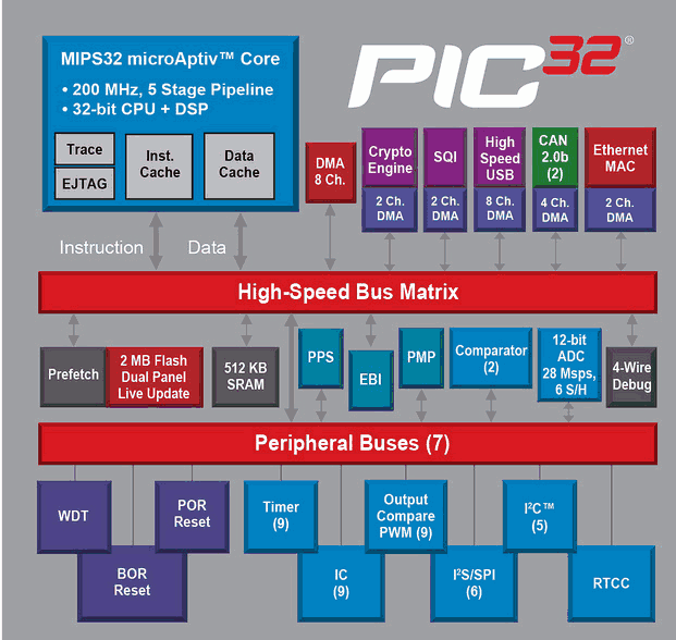

Блок-схема микроконтроллеров Microchip семейства PIC32MZ

Отличительные особенности:
  • ядро MIPS microAptiv, рабочая частота до 200 МГц:
    • добавлено 159 DSP инструкций;
    • четыре 64-битных аккумулятора;
    • поддержка набора команд microMIPS, повышающих плотность кода и выполняющих кэширование инструкций и данных;
  • аппаратно программируемый 8-канальный DMA и специализированный 16-канальный DMA с автоматическим определением размера данных;
  • встроенная память:
    • до 2 Мбайт Flash (плюс дополнительно 160 Кбайт для загрузчика), два независимых банка;
    • 512 Кбайт ОЗУ;
  • 50 МГц интерфейс внешней шины;
  • интерфейс Serial Quad Interface, работающий на частоте 50 МГц;
  • встроенная функция переназначения выводов микроконтроллера;
  • шесть модулей UART с поддержкой LIN и IrDA протоколов;
  • два канала шины CAN;
  • четыре канала SPI;
  • пять каналов I2C с поддержкой SMBus;
  • высокоскоростной USB 2.0 Device/Host/OTG;
  • 10/100 Ethernet MAC с интерфейсом MII и RMII;
  • часы реального времени с календарем;
  • девять 16-битных таймеров/счетчиков с возможностью объединения в 32-разрядные;
  • девять входов захвата и девять выходов сравнения/ШИМ;
  • встроенный графический интерфейс (EBI или PMP);
  • высокоскоростной (28 MSPS) 12-битный 8-канальный модуль АЦП со схемами выборки/хранения;
  • шесть цифровых фильтров и компараторов;
  • два аналоговых компаратора с программируемым источником опорного напряжения;
  • встроенный датчик температуры;
  • напряжение питания 2.2 В – 3.6 В.
