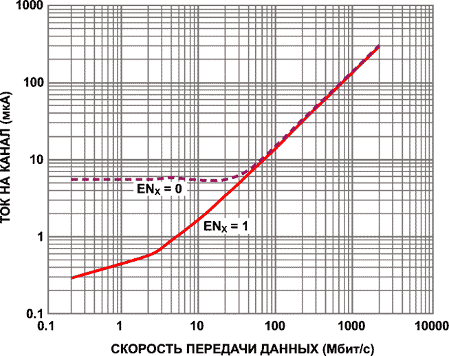

Analog Devices - ADuM144x -Типовая зависимость суммарного тока потребления одного канала от скорости обмена данными
Типовая зависимость суммарного тока потребления одного канала от скорости обмена данными.
