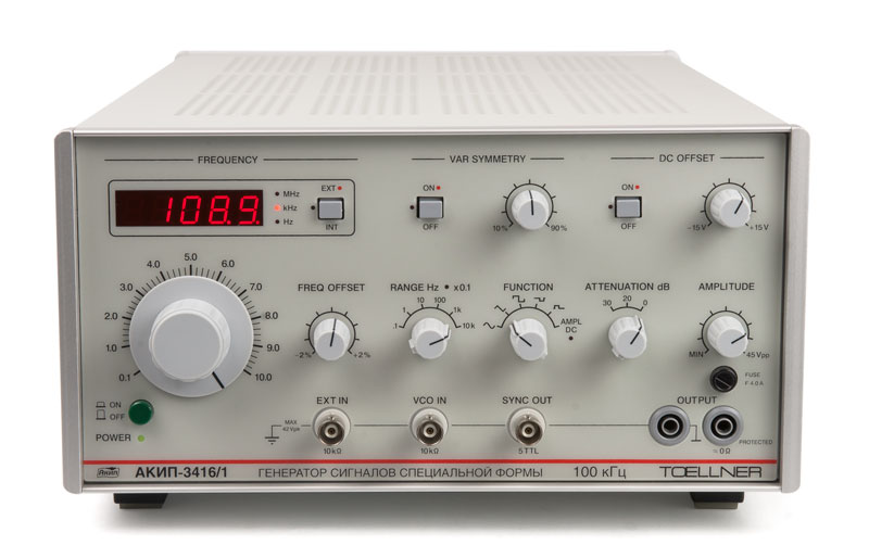

Большой модельный ряд генераторов АКИП пополнился новой линейкой функциональных генераторов АКИП-3414/ -3415/ -3416 с большей амплитудой выходного сигнала, по сравнению с типичными 10 В пик-пик (на нагрузке 50 Ом). Ключевым преимуществом генераторов является увеличенный уровень выходного сигнала (до 45 В пик-пик для АКИП-3416/1), высокая выходная мощностью (до 63 Вт на Rнагр. = 8 Ом), а также возможность усиления внешнего сигнала.
генератор АКИП-3416
Формирование выходного сигнала обеспечивается в диапазоне частот 0,001 Гц … 44 МГц в зависимости от модели. Новинки имеют встроенный частотомер 1 Гц … 30 МГц (АКИП-3414, АКИП-3416) и 10 Гц … 50 МГц для АКИП-3415. Встроенные стандартные формы сигнала представлены 4-мя типами: синусоидальный, прямоугольный, треугольный/пилообразный, импульс. Генераторы поддерживают функции изменения симметрии (%) и установки постоянного напряжения смещения выходного сигнала (DC Offset). Погрешность источника опорной частоты (ОГ) составляет ±2×10–6.
В зависимости от модели номиналы выходного сопротивления ~0 Ом/ 50 Ом/ 600 Ом для обеспечения возможности подключения к различным трактам. Ряд моделей генераторов имеют переключаемый импеданс (выбор из двух номиналов).
На передней панели расположен управляющий вход (EXT IN) с сопротивлением 10 кОм для подачи сигнала от внешних устройств. Это позволяет использовать генераторы в качестве усилителей с рабочим диапазоном усиления внешнего сигнала произвольной формы (СПФ) на 20 дБ в полосе частот 0 … 100 кГц. Предусмотрен вход внешней модуляции для управления частотой и глубиной свипирования (VCO IN), выход синхронизации (Sync Out). Основной функциональный выход защищен от воздействия обратного внешнего напряжения, что позволяет использовать генераторы совместно с индуктивной нагрузкой.

АКИП-3416/1 1 мГц - 100 кГц 45 В ~ 0 Ом
У моделей серии АКИП-3415 имеются выходы сигналов TTL и ECL уровня. В дополнение к вышеуказанным возможностям генераторы АКИП-3415/4 и АКИП-3415/6 имеют режим внутренней и внешней амплитудной модуляции (AM).
Все модели оснащены удобными регуляторами с плавной установкой параметров. На встроенном индикаторе генератора отображается значение установленной частоты, поэтому регулятор выходного уровня имеет градуировку для контроля задаваемого значения амплитуды. При необходимости контроль напряжения осуществляется по внешнему вольтметру. Генераторы выполнены в прочном алюминиевом корпусе и имеют компактный размер.
