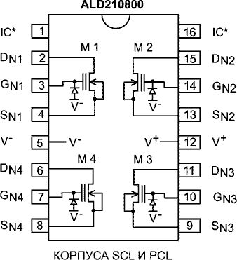

Advanced Linear Devices - ALD210800A/ALD210800
Прецизионные сборки N-канальных MOSFET ALD210800A/ALD210800 с нулевым напряжением порога устанавливают новые отраслевые стандарты проходной и выходной проводимости. Изготавливаемые по разработанной ALD КМОП технологии EPAD, сборки позволят конструкторам создавать схемы с ультранизкими, никогда ранее не доступными напряжениями питания.

Новые сборки ALD210800A/ALD210800, фактически, на новом качественном уровне продолжают линейку согласованных пар MOSFET ALD110800A/ALD110800 – первых в отрасли приборов с нулевым напряжением порога, предназначенных для создания устройств с ультра низким напряжением питания. Первостепенное внимание разработчики транзисторов уделяли согласованию характеристик MOSFET. В результате были созданы приборы с исключительно точным пороговым напряжением затвора 0.00 В ±0.01 В, током стока +10 мкА при напряжении сток-исток 0.1 В и типовым напряжением смещения ±1 мВ.
Кроме того, транзисторы ALD210800A/ALD210800 могут использоваться в качестве универсальных элементов самых различных аналоговых узлов, таких, как токовые зеркала, схемы согласования, источники тока, входные каскады дифференциальных усилителей, передаточные логические элементы и мультиплексоры. Приоритетными областями применения приборов могут быть также приложения с ограниченным рабочим напряжением, например, фиксаторы уровней очень малых напряжений и постоянно включенные схемы с нановаттным потреблением мощности.
