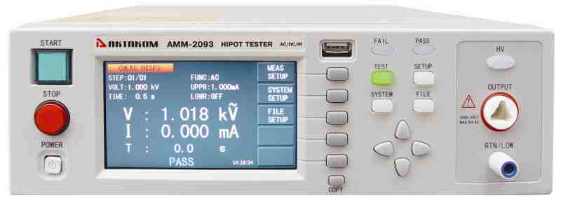

Актаком представляет новый высоковольтный тестер сопротивления изоляции АММ-2093.
Актаком АММ-2093
Новый прибор позволяет проводить:
  • Тестирование стойкости изоляции на постоянном и переменном напряжении
  • Измерение сопротивления изоляции
  • Измерение межвиткового дугового тока

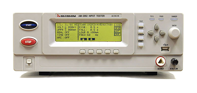

По своим характеристикам очень похож на популярный высоковольтный тестер Актаком АМ-2092.
В то же время АММ-2093 выгодно отличается новым цветным дисплеем и более выгодной ценой. В новом тестере Актаком АММ-2093 в отличии от АМ-2092 используется цветной ЖК дисплей с TFT матрицей с разрешением 480×272 точек. Применение такого дисплея делает отображение результатов измерения и рабочих режимов гораздо более наглядным и удобным.
По основным техническим параметрам приборы очень похожи, хотя по ряду параметров АМ-2092 имеет более лучшие значения, что в конечном итоге сказывается и на цене прибора АММ-2093.
