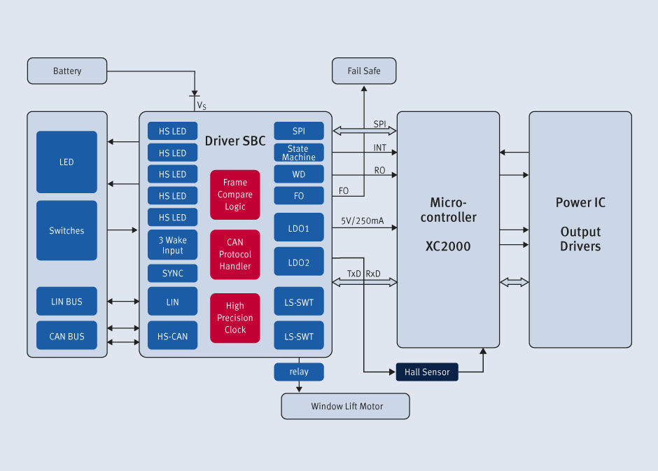

Infineon выпускает первое семейство Driver SBC в новом поколении системообразующих интегральных схем (System Basis Chip — SBS) компании Infineon. Это монолитная интегральная схема в мощном корпусе VQFN-48 (7 × 7 мм) с открытой площадкой для теплоотвода. Новое семейство объединяет различные варианты ИС, призванные удовлетворить потребности всех приложений.
Infineon Driver SBC
Продукция Driver SBC предназначена для использования в качестве основного источника питания микроконтроллера и интерфейса сетевой шины CAN-LIN (с поддержкой «частичных сетей» CAN, если необходимо) в различных CAN-LIN-устройствах кузовной электроники. В состав прибора входят 5-В стабилизатор с малым падением напряжения (LDO) — для питания микроконтроллера, 5-В стабилизатор с малым падением напряжения и защитой от короткого замыкания в цепи питания (Vs) — для питания датчика, высокоскоростной (HS) CAN-трансивер и LIN-трансивер для передачи данных, полностью защищенные ключи нижнего и верхнего плеча, а также 16-битный последовательный интерфейс (SPI) для мониторинга прибора и управления им.
Кроме того, Driver SBC содержит схему оконного сторожевого таймера с функцией сброса, а также имеет вывод «fail» и функцию сброса при пониженном уровне напряжения. Прибор имеет режимы пониженного энергопотребления для устройств с постоянным питанием от батареи. «Пробуждение» из режима пониженного энергопотребления производится при помощи сообщения, передаваемого по шине, двухуровневых чувствительных входов мониторинга/пробуждения или функции «cyclic wake» (циклическое пробуждение). Driver SBC создан для работы в жестких автомобильных средах. Упростить оценку прибора и ускорить фазу проектирования позволяет демонстрационная плата.
Она подключается к комплекту «XC2000 power easy kit» и управляется через USB-порт компьютера при помощи мощного ПО с интуитивно понятным графическим интерфейсом пользователя (GUI). Другие семейства системообразующих ИС, которые будут выпущены в ближайшие месяцы, позволят удовлетворить требования различных блоков электронного управления (ECU) автомобиля. Все семейства SBC нового поколения совместимы программно и (там, где это возможно) аппаратно, чтобы снизить трудоемкость разработки программного и аппаратного обеспечения.
