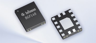

Infineon BGF148
Микросхема BGF148  компании Infineon  является новейшим дополнением к семейству ИС, предназначенных для пассивной защиты, с встроенной защитой от электростатического разряда/электромагнитных помех (ESD/EMI) для интерфейсов флэш-памяти. Это семейство, которое в настоящее время включает ИС BGF BGF104c, BGF117, BGF148 и BGF149, подходит для любых карт флэш-памяти: от MMC до SD и microSD.
Infineon BGF148
Ранее это семейство поддерживало скорость обмена данными 12.5…25 МБ/с. С выходом BGF148 эта скорость возросла до 104 МБ/с. В микросхеме BGF148 используется новая технология, позволяющая снизить емкость линий до 1.2 пФ несмотря на наличие встроенного ESD/EMI-фильтра с емкостным входом. Благодаря низкой емкости линий обмен данными происходит на скоростях до 104 МБ/с без ущерба для целостности сигнала.
Кроме того, BGF148 позволяет снизить скорость обмена данными, тем самым гарантируя поддержку всех типов карт SD (от SD, SDHC I и SDHC II до SDXC, перечисленных в стандарте SD UHS-I (SD 3.0)). ESD-защита от разряда ±15 кВ (по стандарту IEC61000-4-2), от разряда между всеми внешними контактами ввода/вывода и встроенный фильтр электромагнитных помех BGF148 обеспечивают высокую степень защиты системы от электростатических разрядов и предотвращают помехи от нежелательных частот. Компактный пластиковый корпус высотой всего 0.375 мм позволяет размещать прибор в адаптере SD-карты. Кроме того, благодаря оптимизированному расположению выводов («full flow through») BGF148 упрощается топология и конструкция печатных плат.
