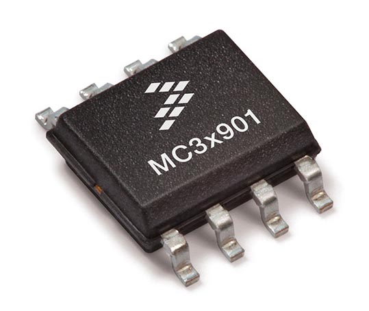

Freescale MC33901 MC34901
Устройства имеют ультранизкий ток покоя и без внешнего фильтра отвечают строгим требованиям электромагнитной совместимости
Чтобы облегчить производителям и разработчикам соблюдение жестких требований, предъявляемых к безопасности промышленных и автомобильных приложений, компания Freescale Semiconductor разработала семейство высокоскоростных и надежных приемопередатчиков CAN.
Freescale - MC33901, MC34901
Электромагнитная совместимость (ЭМС) и защита от электростатического разряда (ESD) являются важнейшими требованиями в промышленных и автомобильных средах из-за близкого расположения объединенных в сети разнотипных электронных систем и устройств. Созданные Freescale высокоскоростные трансиверы физического уровня CAN MC33901 и MC34901 обеспечивают превосходный уровень электромагнитной совместимости (ЭМС) и высокую устойчивость к электростатическим разрядам без использования внешних компонентов, снижая общую стоимость системы. Также они имеют функции предупреждения неисправностей, увеличивающие общую безопасность систем и исключительно низкий ток покоя до 8 мкА.
Микросхемы MC33901 и MC34901 преобразуют цифровую информацию в сигналы протокола CAN, как для автомобильных сетей, так и для протяженных сетей промышленных систем. Устройства идеально подходят для широкого спектра приложений, включая и такие ответственные, как контроллеры двигателей, промышленная автоматика и роботы, электронные системы автомобилей, железнодорожные и информационные системы. Обе микросхемы удовлетворяют требованиям протокола CAN FD (ISO 11898-1), обеспечивая скорость передачи данных до 2 Мбит/с.

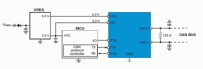

Упрощенная схема включения MC3x901
