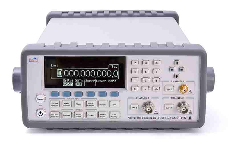

Пополнение в номенклатуре универсальных частотомеров АКИП. К ранее анонсированной модели  АКИП-5102 добавлены два новых частотомера АКИП-5102/1 и АКИП-5102/2 с широким набором опций, увеличивающих измерительные возможности и расширяющих перечень приложений всей линейки в целом. Новинки серии представляют собой профессиональные СИ, являясь одновременно бюджетными, и в тоже время функциональными приборами для измерений частотно-временных параметров.
Младшая модель АКИП-5102/1 при небольших габаритах и массе (всего 2.9 кг) в базовой комплектации имеет один измерительный канал до 400 МГц (кан1), предназначенный для измерения частоты и периода, с аппаратной поддержкой всех доступных опций стабильности частоты опорного генератора (ОГ). Дополнительными режимами измерения являются - счетчик импульсов за заданный промежуток времени или непрерывный подсчет количества импульсов, измерение уровня и времени нарастания или среза. Частотомер имеет функции математической статистики. Ресурсы программирования и ДУ стандартно представлены интерфейсами USBTMC и LAN.
АКИП 5102/1
Частотомер АКИП-5102/2 имеет два входа (кан 1, кан 2). Оба НЧ-входа предназначены для измерений частоты, отношения частот, периода, длительности импульсов, временного интервала и фазы между сигналами от 0.001 Гц до 400 МГц. Аналогично модели АКИП-5102/1, частотомер АКИП-5102/2 имеет дополнительные режимы измерения - счетчик импульсов за заданный промежуток времени или непрерывный подсчет количества импульсов, измерение уровня и времени нарастания или срезая. Частотомер имеет функции математической статистики.
Модель АКИП-5102 имеет три входных канала. ВЧ вход (кан 3, тип SMA) в базовой комплектации обеспечивает измерения в диапазоне 375 МГц…6 ГГц. Возможна установка опции расширения частотного диапазона кан 3 для измерения ВЧ сигналов 250 МГц … 20 ГГц (на выбор клиента при заказе). Частотомер АКИП-5102 имеет все режимы измерения, доступные в модели АКИП-5102/2, но с учетом наличия 3-го канала добавляется возможность измерять отношение частот каналов 1 / 2 с каналом 3.
Вывод информации осуществляется на матричный дисплей в 12-разрядным формате, что обеспечивает при времени счета 1 секунда полноразрядную индикацию частоты и временное разрешение от 40 пс.
