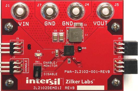

ZL2102 уже доступен в 36-контактном корпусе QFN размером 6 × 6 мм по цене $3.10 за микросхему в партии 1000 штук. Демонстрационная плата ZL2102DEMO1Z может быть приобретена за $80.
