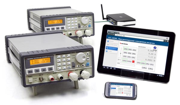

Актаком  представляет серию программируемых электронных нагрузок с возможностью дистанционного управления  AEL-8320L, AEL-8321L, предназначеных для работы в качестве нагрузки при испытании, настройке и регулировке блоков питания, усилителей, звуковоспроизводящей аппаратуры и других радиотехнических устройств с напряжением питания до 80 В, током нагрузки до 30-40 А, потребляемой мощностью до 250-400 Вт.
Актаком AEL-8320L, AEL-8321L
Программируемые электронные нагрузки с возможностью дистанционного управления АКТАКОМ AEL-8320L, AEL-8321L способны работать в нескольких режимах:
  • Режим ручного управления. Классический режим автономной работы с прибором.
  • Режим управления с использованием встроенной памяти (режим списка) для хранения предварительно установленных значений напряжения и тока.
  • Режим удаленного управления электронными нагрузками от компьютера по интерфейсу USB с помощью программного обеспечения АКТАКОМ Electronic Load Manager. При этом интерфейс USB имеет полноценную гальваническую развязку между источником питания и компьютером.
  • Режим удаленного управления электронными нагрузками от компьютера по интерфейсу LAN с помощью программного обеспечения АКТАКОМ Electronic Load Manager.
  • Режим удаленного управления электронными нагрузками c использованием web-интерфейса. Этот режим позволяет осуществлять дистанционное управление прибором не только с компьютера, но также и с iPad, iPhone или любого мобильного устройства на Android. Достоинство данного режима состоит в том, что для управления прибором не требуется устанавливать какое-либо программное обеспечение, а достаточно в адресной строке веб-браузера указать IP адрес самого прибора. В этом режиме обеспечивается полноценное управление всеми функциями электронной нагрузки.
  • Режим управления электронными нагрузками с использованием удаленного доступа к компьютеру, соединенному по интерфейсу USB с AEL-8320L или AEL-8321L. Программное обеспечение АKTAKOM Electronic Load Manager в этом случае обеспечивает работу в режиме «сервер-клиент» даже для приборов, не имеющих встроенного интерфейса LAN. При этом само устройство физически подключается к компьютеру-серверу по интерфейсу USB, а чтение данных возможно с любого компьютера сети.
Программа АKTAKOM Electronic Load Manager (установленная на ПК) имеет простые и удобные элементы управления прибором и индикации его состояния и измерений. Кроме прямого ручного управления программа дает возможность использовать некоторые автоматические режимы, например:
  • «Программное управление» позволяет использовать режим работы прибора по заранее заданному списку команд, а также задать условия автоматического тестирования на каждом шаге. В ходе выполнения программы создается отчет с результатами теста.
  • «Тест батареи» как типовой случай тестирования аккумуляторных батарей. Пользователь задает ток разряда и предельное напряжение и запускает тест. По окончании теста выводятся измеренные параметры батареи.
