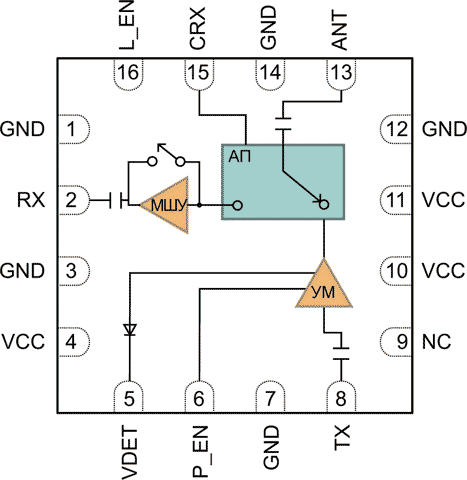

Функциональная схема модуля SST11LF04
Функциональная схема модуля SST11LF04.
