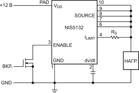

Работающий в широком температурном диапазоне входных напряжений от 9 В до 18 В, упакованный в миниатюрный низкопрофильный корпус DFN3030-10 и рассчитанный на ток 3.6 А, NIS5132 объединяет в себе буферный n-МОП элемент и внутренний ограничитель тока. При сопротивлении открытого канала буферного элемента RDS(ON) всего 30 мОм и при отсутствии необходимости во внешнем чувствительном резисторе на стороне нагрузки, устройство сводит к минимуму падение напряжения и потери мощности.
Типовая схема включения NIS5132
Для полной защиты следующих за ним силовых элементов от повреждения или преждевременного старения в защитные функции предохранителя также добавлены схемы отключения при критическом снижении напряжения, управление скоростью нарастания напряжения при включении, ограничения тока и отключения при перегреве. Реакцией схемы на перегрев может быть либо защелкивание (NIS5132MN1), либо автоматический перезапуск (NIS5132MN2).
