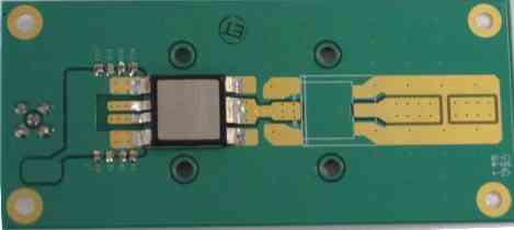

IXYS Colorado предлагает DVRFD630 и DVRFD631  - демонстрационные платы, созданные на основе RF драйверов IXRFD630  и IXRFD631 производства IXYS Colorado.
 ЭЛТЕХ DVRFD630
Эти платы разработаны для демонстрации возможностей RF драйверов IXRFD630 и IXRFD631 для MOSFET транзисторов, и могут быть использованы в качестве готовых блоков при разработке нового оборудования. На эти платы уже установлены микросхемы драйверов и все необходимые пассивные компоненты, т.о. остается только установить MOSFET транзистор с требуемыми параметрами.
Доступны два варианта исполнения плат:
  • для транзисторов семейств DE150, DE275
  • для транзисторов семейств DE375, DE475
Конструкция платы оптимизирована для установки радиатора для более эффективного теплоотвода, что позволяет использовать эти платы в качестве готового переключателя нижнего плеча как для однотактных так и для двухтактных топологий.
Основные свойства демонстрационных плат DVRFD630 и DVRFD631:
  •  Возможность использования драйверов IXRFD630 и IXRFD631
  •  Возможность использования любых MOSFET транзисторов DE- серии
  •  Простота использования, необходимо подключить плату к источнику питания и подать управляющий сигнал
  •  Оптимизированная топология для снижения паразитной индуктивности
  •  Полностью собранная и проверенная плата
  •  Малые размеры платы
