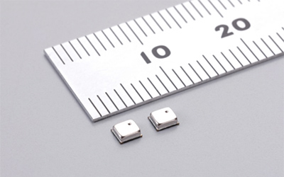

Murata разработала новый емкостной MEMS датчик давления (барометр) размером 2.3 × 2.6 мм. Образцы и пробные партии уже поставляются клиентам, а массовые продажи, как ожидается, начнутся в 4 квартале 2014 года.
Murata - MEMS датчик давления
Потребность в высокоточных малопотребляющих датчиках давления постоянно растет, особенно в сфере навигации и систем мониторинга активности. Murata будет выпускать MEMS датчики давления емкостного типа, особенно привлекательные для потребительского рынка.
Температурные характеристики, шумовые параметры и энергопотребление всегда имеют первостепенное значение для мобильных приложений. Емкостные MEMS технологии компании Murata удовлетворяют всем ключевым требованиям, предоставляя пользователям возможность точно определять позицию на оси Z, что, например, позволит отличать полы от лестниц. Уровень шумов датчиков Murata исключительно низок (0.5 Па с.к.з.). Это эквивалентно перепаду высот в 5 см.
Диапазон областей применения продуктов не ограничивается мобильной навигацией, и может включать, например здравоохранение и точную метеорологию.
