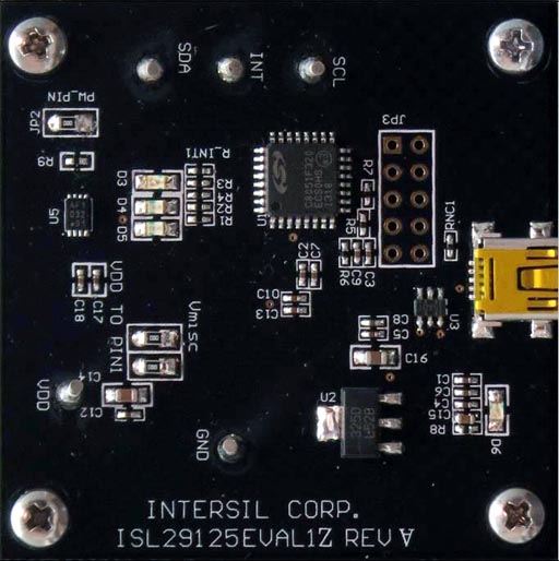

ISL29125 предлагаются в прозрачном корпусе с 6 выводами по цене $1.12 за датчик в партиях от 1000 штук. Так же имеется оценочная плата ISL29125EVAL1Z, которую можно купить за $99.00.
Intersil - ISL29125EVAL1Z
