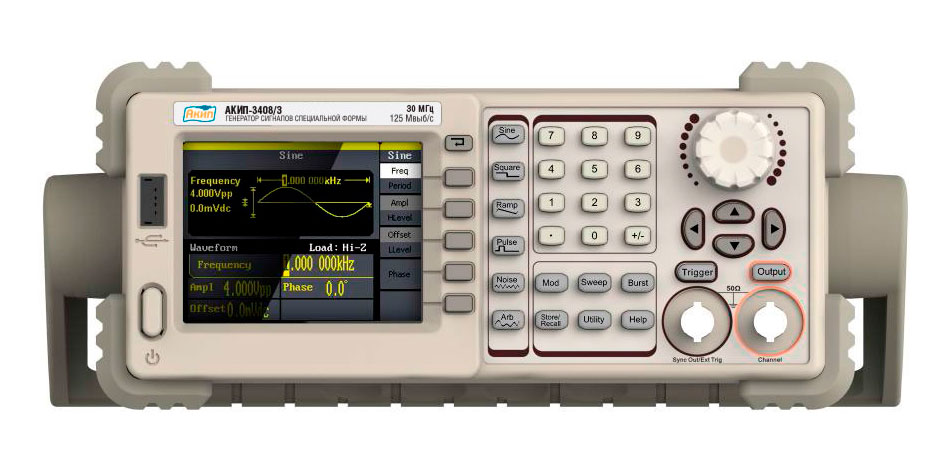

Модельный ряд генераторов торговой марки АКИП пополнился новой серией АКИП-3408 - линейкой одноканальных генераторов специальной и произвольной формы (СПФ). Состав линейки: три генератора с максимальной выходной частотой синусоидального сигнала 5 МГц, 10 МГц, 30 МГц. Функционально серия АКИП-3408 – это начальный уровень в иерархии генераторов АКИП, более продвинутые модели представлены сериями АКИП-3409 и АКИП-3413. Тем не менее, новинки имеют ряд режимов и производительных возможностей старших серий, и при этом достаточно высокие технические характеристики.
АКИП-3408
Модели АКИП-3408 являются одноканальными генераторами с выходным сопротивлением 50 Ом и возможностью формирования сигнала амплитудой до 10 В пик-пик. Генераторы используют технологию прямого цифрового синтеза (DDS), что позволяет формировать точные, стабильные и неискаженные по форме сигналы для тестирования и широкого круга измерительных приложений.
Помимо основного выхода, на передней панели расположен разъем с выбираемой пользователем функциональностью (переключение в меню): выход синхросигнала или вход сигнала внешней синхронизации.
Модели имеют практично сконфигурированное меню и удобное расположение органов управления, оснащены большим цветным графическим дисплеем. В базовой версии генераторы АКИП-3408 оснащены интерфейсом USB на задней панели для удаленного управления приборами и программирования при помощи SCPI-команд. Опциональный кабель-переходник USB-GPIB позволяет получить полнофункциональный интерфейс GPIB для интегрирования прибора в измерительные системы. Для увеличения стабильности предусмотрена опция термостатированного внутреннего источника опорной частоты (опция 100 ±2×10-7 в год).

Основные возможности и функциональность:
  • Частота дискретизации 125 MГц, ЦАП 14 бит, длина памяти для формирования сигнала произвольной формы 16 кБ;
  • Погрешность опорного генератора: ±1×10-4;
  • Число выходов: 1 канал;
  • Стандартные формы сигнала (5 видов): синусоидальный, прямоугольный, треугольный/пилообразный, импульс, шум;
  • Формирование импульсов с длительностью от 16 нс, фронт/срез 20 нс, разрешение при установке параметров 1 нс;
  • Широкий перечень встроенных сигналов произвольной формы (46 типов);
  • Виды модуляции: АМ, DSB-AM, ЧМ, ФМ, АМн, ЧМн и ШИМ;
  • Режим линейного и логарифмического свипирования (ГКЧ) и формирования пакетов радиоимпульсов (Burst);
  • Большой цветной графический дисплей для отображения форм выходного сигнала (диаг.8,9 см, 320х240 точек), индикация статуса и режимов генерации;
  • Графический редактор для формирования сигналов СПФ (управляющая программа EasyWave при помощи внешнего ПК).
Технические спецификации, функциональность и доступная цена генераторов обеспечивают им лидерство в своем классе. Измерительные ресурсы и возможности генераторов АКИП-3408 позволяют использовать их в самых разнообразных сферах, таких как: исследования и обучение, тестирование аналоговых датчиков, имитация сигналов окружающей среды, тестирование функциональных и интегральных схем, ремонт и сервис.
