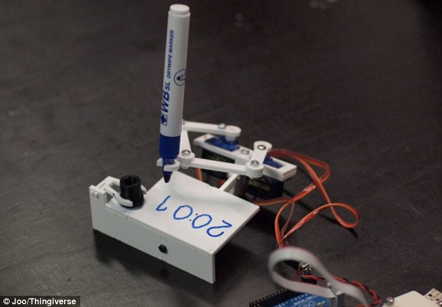

Немецкий дизайнер портала Thingiverse с ником Joo из Нюрнберга (также известен под именем Йоханес) разработал простого робота, который через определенные промежутки времени с помощью простого маркера отображает ход времени на миниатюрной классной доске. Элементы простого шарнирного механизма, в который установлен маркер, выполнены на 3D принтере. «Механические руки» робота стирают устаревшие значения прежде чем нарисовать снова, и каждый раз, когда робот завершает рисовать цифры, они соответствуют реальному времени (Рисунок 1).
Plotclock - Arduino-робот рисует маркером текущее время в режиме реального времени
Рисунок 1. Arduino-робот Plotclock рисует рисует последовательность цифр, отображающей текущее время  в 24-часовом формате.

Механическая часть робота состоит из нескольких простых пластиковых элементов и механизмов, соединенных между собой с помощью болтов и гаек размера M3. Управление движениями механической руки осуществляется с помощью платы Arduino Uno и трех серводвигателей (Рисунок 2).

Рисунок 2. Для управления "механической рукой" робота Plotclock используются три серводвигателя и плата Arduino.
