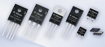

Новая серия Infineon CoolMOS C7, представляющая собой революционное достижение в области технологий, обеспечивает самое низкое в мире значение RDS(on)/корпус и повышение эффективности во всем диапазоне нагрузок за счет низких потерь на переключение.
Серия C7 оптимизирована для топологий с жестким переключением, например, в корректорах коэффициента мощности (CCM PFC), в двухтранзисторных выходных каскадах (Two Transistor Forward — TTF) и в контроллерах Solar Boost для преобразователей солнечной энергии, серверов, телекоммуникационного оборудования и источников бесперебойного питания. Этот прибор с напряжением пробоя 650 В подходит как для преобразователей солнечной энергии, так и для PFC-каскадов импульсных источников питания (SMPS), где требуется дополнительный запас надежности.
 Infineon CoolMOS C7
Новое семейство продукции имеет самые низкие в мире значения RDS(on): 19 мОм для корпуса TO-247 и 45 мОм для корпусов TO-220 и D2PAK. Теперь благодаря высокому быстродействию приборов семейства C7 заказчики могут использовать частоты переключения выше 100 кГц и добиваться колоссальных уровней эффективности PFC-каскадов в серверах. Это открывает новые возможности для повышения плотности мощности за счет сокращения пространства, занимаемого пассивными компонентами.
