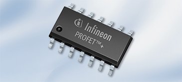

Компания Infineon выпускает «вторую волну» своего нового поколения интеллектуальных 24 В ключей верхнего плеча PROFET™+. Это три одноканальных прибора с сопротивлением 20, 30 и 50 мОм (BTT6020-1EKA, BTT6030-1EKA, BTT6050-1EKA) и один двухканальный 30-мОм (BTT6030-2EKA).
 Infineon BTT6050-1EKA

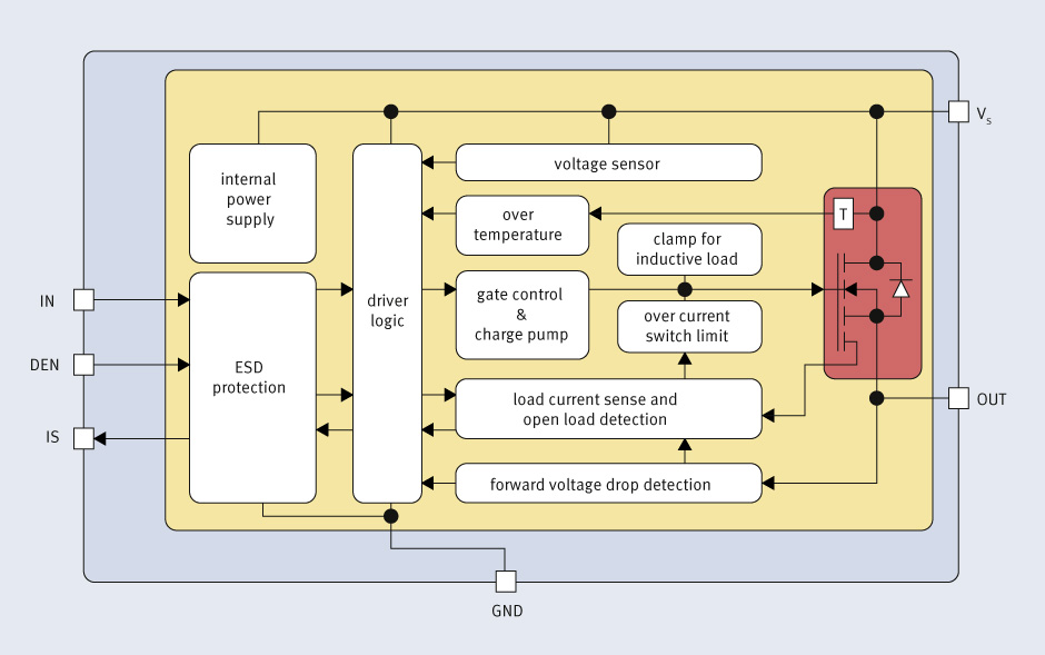

Все четыре новинки, как и лучший 24 В ключ PROFET™+, BTT6050-2EKA, поддерживают превосходный набор функций диагностики и защиты. Они предназначены для управления лампами накаливания и светодиодами в жестких условиях автомобильной среды, например в грузовиках и сельскохозяйственной технике, а также в любых других приложениях с напряжением питания 24 В.
Вся продукция  PROFET™+ имеет идентичный набор функций, поэтому если вы изучите один прибор, вам будут знакомы и все другие. 24-В приборы PROFET™+ имеют защиту от сброса нагрузки 65 В (минимум) и очень низкий ток в дежурном режиме (0.5 мкА). Присущая семейству исключительная  устойчивость к короткому замыканию обеспечивает более длительный срок службы системы. Превосходная точность измерения тока позволяет диагностировать самые малые нагрузки, включая светодиоды. Все представители семейства выпускаются в корпусах с идентичным посадочным местом, благодаря чему достигается оптимальная гибкость при разработке, позволяющая заменять нагрузки и приборы без внесения серьезных изменений в топологию печатной платы. 100-процентная совместимость приборов 12-В и 24-В семейств поднимает модульность на новый уровень.
В семейство 24 В PROFET™+ войдут девять приборов с сопротивлением от 12 до 200 мОм. Они будут поставляться в корпусах PG-DSO-14, PG-DSO-8 и PG-SSOP 24.
Особенности
  • n-канальный MOSFET со схемой подкачки заряда
  • Ограничение по току в зависимости от напряжения
  • Защита от перегрева с помощью защелки
  • Защита от сброса нагрузки, минимум: 65 В
  • Чрезвычайно высокая устойчивость к повторяющимся коротким замыканиям (500 тыс. циклов)
  • Высокоточный пропорциональный датчик тока нагрузки для диагностической обратной связи в случае очень малой нагрузки (светодиоды)
  • Частота ШИМ-управления до 500 Гц
  • Очень низкий ток в дежурном режиме (< 0.5 мкА)
  • Совместимость по выводам приборов в корпусах PG-DSO14 и PG-DSO8 с открытой площадкой для теплоотвода
  • Улучшенный теплоотвод корпуса DSO
  • Соответствие требованиям директив RoHS и ELV
Применение
  • Схемы верхнего плеча с напряжением питания 24 В
  • Сертифицирован для работы в автомобилях, например в устройствах освещения, модулях управления кузовной электроникой, системах обогрева, блоках распределения энергии/мощности
  • Различные промышленные устройства, например промышленная автоматика, подъемные системы и бытовая техника
  • Емкостные нагрузки, например лампы накаливания и лампы с высокими пусковыми токами
  • Резистивные нагрузки, например светодиоды и ленточные нагревательные элементы
  • Индуктивные нагрузки, например клапаны, соленоиды и реле
  • «Электронные» нагрузки, такие как источники питания блока управления
  • Замена электромеханических реле, предохранителей и дискретных схем
