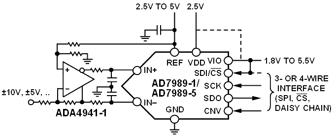

AD7989-1 и AD7989-5 – 18-разрядные АЦП последовательного приближения от Analog Devices, работающие от однополярного источника питания 2.5 В. AD7989-1 обеспечивает скорость преобразования 100 кSPS, а AD7989-5 – 500 кSPS, при этом они обладают малым энергопотреблением – 700 мкВт и 3.5 мВт, соответственно.
Интерфейс SPI позволяет подключить несколько АЦП к одной шине.
Микросхемы выпускаются в 10-контактных MSOP или LFCSP корпусах c рабочим температурным диапазоном от –40 °С до 85 °С.
Преобразователи AD7989-1 и AD7989-5 разработаны для применения в системах с батарейным питанием, в портативном медицинском оборудовании и в системах сбора данных с повышенными требованиями к энергосбережению.
 Analog Devices - AD7989-1, AD7989-5
Блок-схема AD7989-1 и AD7989-5

    • Рекомендованный согласующий усилитель ADA4941-1
  • Однополярное питание: 2.5 В
  • Последовательный интерфейс, совместимый с SPI/QSPITM/MICROWIRETM/DSP
