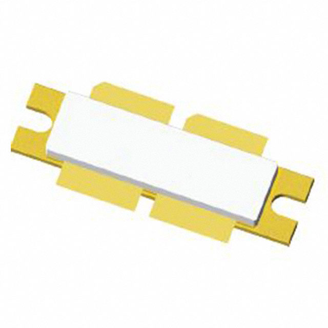

Infineon создала самый мощный в отрасли радиочастотный транзистор L-диапазонаInfineon Technologies представила самый мощный в отрасли 700-ваттный радиочастотный транзистор L-диапазона, предназначенный, в первую очередь, для локационных систем, работающих на частотах от 1200 до 1400 МГц. Использование нового транзистора позволит сократить количество и стоимость компонентов в системе, одновременно повысив ее надежность.
Радиолокационные системы излучают мощные радиоимпульсы определенной частоты и, детектируя сигналы каждого отраженного импульса, формируют информацию о расстоянии до объекта и его параметрах. В этих сложных приложениях транзисторы, используемые в источниках питания таких импульсных систем, должны отличаться высокой эффективностью и способностью обеспечивать стабильный сигнал в любых режимах работы.
Infineon - PTVA127002EV
Новый мощный транзистор PTVA127002EV хорошо подходит для радарных систем L-диапазона, используемого в системах контроля воздушного движения и наблюдения за погодой. Высокий КПД снижает тепловыделение, увеличивая надежность прибора, способного без повреждений выдерживать рассогласование нагрузки вплоть до КСВ = 10 при выходной мощности 700 Вт.
Производство PTVA127002EV основано на стандартной технологии изготовления 50-вольтовых LDMOS транзисторов, обеспечивающей отличный КПД, типовое значение которого составляет 55% в диапазоне частот 1200 – 1400 МГц, точку децибельной компрессии на уровне 700 Вт, усиление 16 дБ и низкое тепловое сопротивление, измеренные в режиме усиления импульсов длительностью 1 мкс с коэффициентом заполнения 10%.
Теперь, с выпуском последнего прибора, Infineon может предложить потребителям полную линейку радиочастотных транзисторов, работающих в полосе частот 1200 – 1400 МГц, с номинальной выходной мощностью 25 Вт, 50 Вт, 350 Вт и 700 Вт. Помимо высокой устойчивости к повреждениям транзисторы отличаются широким диапазоном допустимых напряжений затвор-исток (от –6 до 12 В) и наличием интегрированной защиты от разрядов электростатического электричества.
