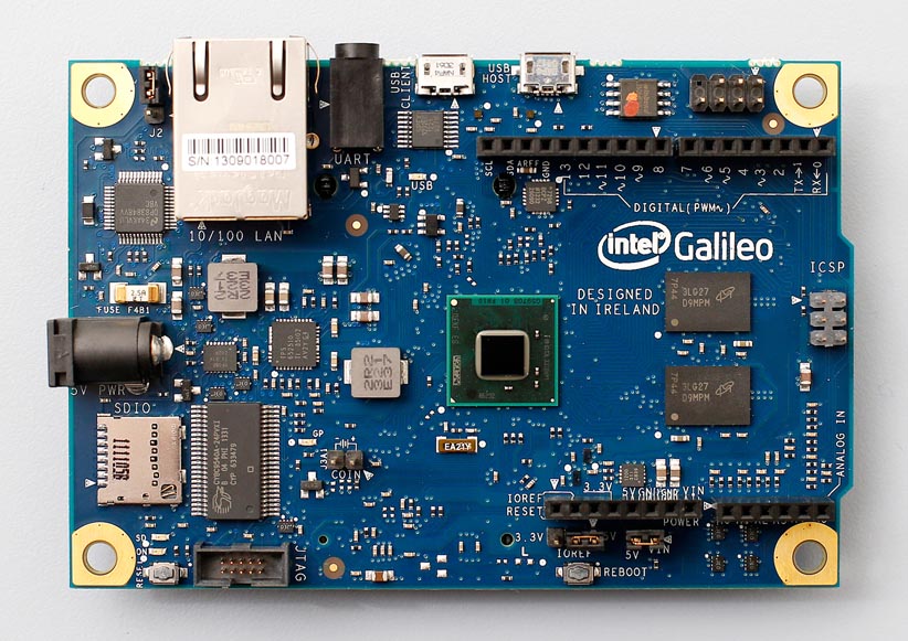

Некоторое время назад корпорация Intel, объявила о заключении соглашения о сотрудничестве с компанией Arduino, разработчиком аппаратной платформы на базе открытых отраслевых стандартов, ориентированной на энтузиастов и студентов.
И вот на свет появилась плата Intel Galileo, первая модель в рамках нового семейства макетных плат на базе архитектуры Intel, совместимая с разработками Arduino.
Intel Galileo
Микрокомпьютер Intel Galileo
Intel Galileo полностью совместим с шилдами Arduino как с точки зрения ПО, так и по распиновке (все цифровые и аналоговые разъемы находятся на тех же местах, что и у Arduino Uno R3). Кроме того, Galileo имеет на борту ряд популярных цифровых интерфейсов: полноразмерный слот mini-PCI Express, порт 100 Мб Ethernet, слот Micro-SD, последовательный порт RS-232, USB хост и клиент, а также 8 Мб NOR флэш.
Galileo собран на базе одноядерного х86 процессора Intel Quark X1000 с частотой 400 МГц. Процессор имеет 16 Кб L1 кеша и 512 Кб встроенной в чип памяти.
По сравнению с другими картами Arduino, Galileo имеет несколько особенностей, повышающих ее производительность. Она полностью совместима с шилдами от Arduino и поддерживает как 5-вольтовые, так и 3.3-вольтовые платы расширения. Нужное значение выхода IO ref переключается джампером.
Плата питается от блока питания на 5 В, который включен в комплект. Плата не может быть запитана через USB-вход. Перед подключением Intel Galileo к компьютеру необходимо сначала подключить к плате питание, подождать 10 секунд, и только после этого подключить плату к компьютеру.
Удобно, что прилагаемый в комплекте внешний адаптер питания оснащается сменными вилками, позволяющими использовать его в электросетях разных национальных стандартов.
Контроллер программируется через специальную версию Arduino IDE 1.3. Плата на текущий момент не может быть запрограммирована в других версиях Arduino IDE.
Особенности:
  • SD слот имеет собственный контроллер, обмен данными осуществляется без участия SPI;
  • Ethernet порт также работает без помощи SPI;
  • Впервые реализован полноценный PCI Express слот, позволяющий устанавливать карты расширения, такие как Wi-Fi, Bluetooth, 3G и т.д.
  • Среда разработки на языке Processing/Wiring, Linux.
  • Размер: 100 × 70 мм
