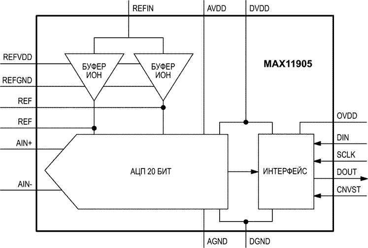

Блок схема АЦП MAX11905

  • Высокое быстродействие:
    Пропускная способность MAX11905 равна 1.6 Мвыб/с без конвейерной задержки и без ограничений по времени установления.
  • Отличные рабочие характеристики:
    Достигающее 98.3 дБ отношение сигнал/шум и общий коэффициент гармоник (THD) –123 дБ сочетаются с улучшенными статическими и динамическими параметрами, гарантированной монотонностью функции и лучшим в своем классе энергопотреблением.
  • Универсальность:
    АЦП последовательного приближения имеет высокое 20-битное разрешение без пропуска кодов при скорости 1.6 млн. выборок в секунду и потребляемой мощности всего 9 мВт, предоставляя гибкость и бескомпромиссность при разработке.
  • Упрощение конструкции:
    MAX11905 содержит внутренние буферы опорного напряжения, снижающие время разработки и конечную стоимость.
