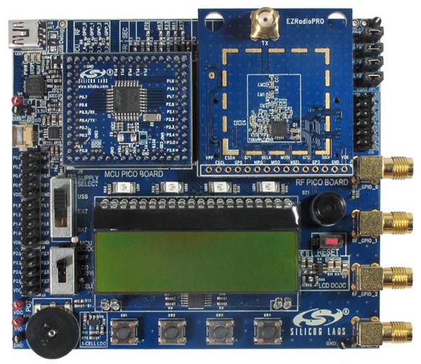

Silicon Labs предоставляет широкий спектр средств аппаратной отладки, предлагая простой и эффективный способ демонстрации возможностей своего программного решения для Wireless M-Bus. Для оценки рекомендованы один набор Si4461-868-PDK и два стартовых комплекта EFM32LG-STK3600. На материнскую плату Si4461-868-PDK можно устанавливать две радиочастотные пико-платы, что позволяет работать с высокочастотными устройствами полностью автономно. Для экспериментов с ПО Wireless M-Bus эти платы должны подключаться к стартовому набору EFM32LG. Детали подключения описаны в кратком руководстве по Wireless M-Bus. Радиочастотные пико-платы 4463-PSQ20D169-EK также пригодны для работы в режиме N на частоте 169 МГц.
8-битная материнская плата Si4461-868-PDK
