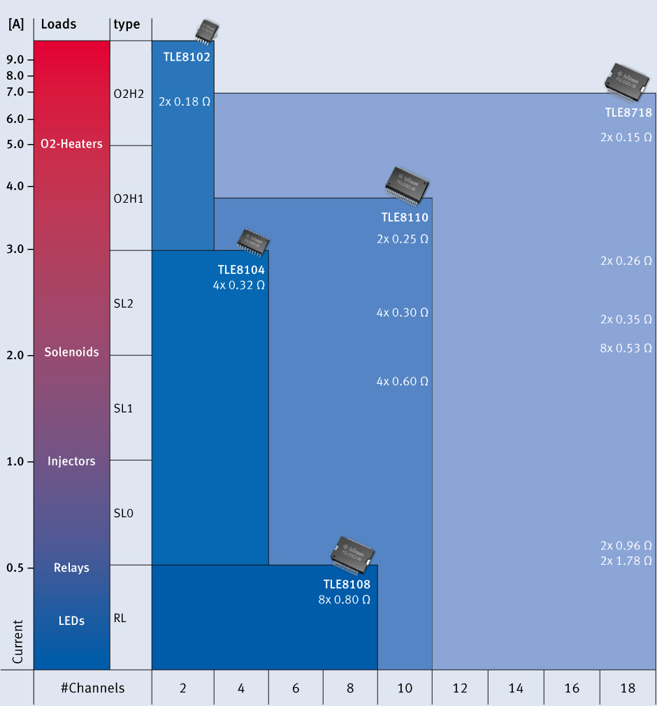

Семейство многоканальных ключей Flex нижнего плеча компании Infineon предназначено для управления трансмиссией, систем безопасности и промышленных устройств. Эти ключи могут использоваться для управления широким спектром нагрузок: от реле, инжекторов, клапанов, систем подогрева кислорода и соленоидов общего назначения до однополярных шаговых двигателей.
Infineon Flex
Универсальное семейство поддерживает концепцию полной масштабируемости (от двух до восемнадцати каналов) и основано на передовой технологии. Все многоканальные ключи Flex имеют встроенные функции защиты и расширенной диагностики, благодаря чему они идеально подходят для большинства промышленных платформ.
Обзор применений семейства Flex
Infineon Flex

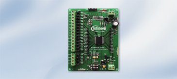

  • Предлагаются демонстрационные платы для быстрого начала разработки
