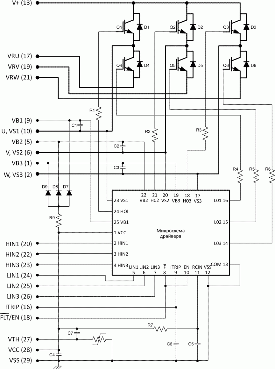

Внутренняя схема модуля IRAM256-1067A
Внутренняя схема модуля IRAM256-1067A.
