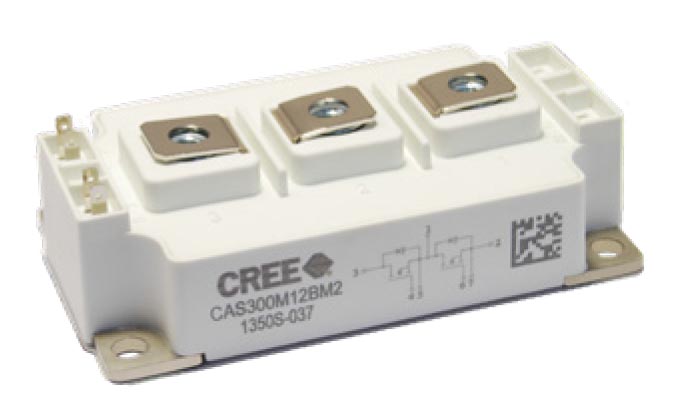

Cree CAS300M12BM2
Полностью карбидокремниевые 300-амперные полумостовые модули с рабочим напряжением 1.2 кВ позволят удвоить плотность мощности и поднять до 99% КПД индукционных нагревателей, центральных инверторов солнечных электростанций и активных драйверов двигателей
Используя свою карбидокремниевую технологию (SiC), компания Cree создает все более миниатюрные, легкие, эффективные и дешевые силовые устройства. В последнем 300-амперном полумостовом модуле на напряжение 1.2 кВ, упакованном в стандартный для отрасли корпус шириной 62 мм, удалось значительно снизить потери энергии за счет пятикратного увеличения частоты переключения по сравнению с эквивалентными кремниевыми устройствами. Наивысшая для приборов такого класса эффективность впервые позволила отнести SiC преобразователи мощности к мегаваттному классу, упрочив лидерство Cree в технологии производства SiC кристаллов для сильноточных силовых модулей.
Cree - CAS300M12BM2
«Уникальные характеристики созданных Cree новых SiC силовых модулей позволили в наших высокочастотных индукционных нагревательных системах достичь эффективности 99%, одновременно сократив количество модулей в 2.5 раза, – сказал Джон К. Лэнджелид (John K. Langelid), менеджер отдела исследований и разработок компании EFD Induction. – Эти преимущества крайне важны с точки зрения снижения эксплуатационных издержек для наших конечных потребителей».
Новый полностью карбидокремниевый 62-миллиметровый полумостовой модуль переворачивает наши представления об эффективности ключевых схем и их характеристиках, позволяя разработчикам сократить количество магнитных и охлаждающих элементов, удвоить плотность мощности и снизить стоимость системы, а также сократить эксплуатационные расходы для конечных пользователей. Используя предоставляемые новыми модулями возможности реализации упрощенной двухуровневой топологии с более высокими рабочими частотами, конструкторы смогут отказаться от инвестиций в многоуровневые решения, основанные на кремниевых приборах.
Новейший SiC модуль компании Cree может использоваться с множеством драйверов затворов, и совместим по выводам со стандартными полумостовыми модулями шириной 62 мм, включая IGBT модули с рабочими токами 450 А и более. Это позволит разработчикам легко и быстро оценить беспрецедентные возможности модуля.
Новый модуль получит обозначение CAS300M12BM2 и будет продаваться, в первую очередь, такими привилегированными дистрибьюторами, как Mouser, Digi-Key и Arrow по цене $451 за штуку в партиях из 1000 устройств. Там же можно будет приобрести сопутствующие драйверы затворов компаний Cree и Prodrive.
