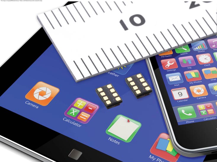

Компания Murata утверждает, что ей удалось создать самый миниатюрный в мире комбинированный датчик приближения и освещенности. Размеры устройства LT-1PA01 в корпусе для поверхностного монтажа составляют лишь 3.05 × 2.10 × 1.10 мм. В датчике приближения использован фотодетектор, определяющий дистанцию до объекта на основе измерения количества возвращенного света. Другой фотодетектор измеряет количество окружающего света. Подобные датчики широко используются в смартфонах для затемнения экрана, когда пользователь подносит устройство к уху, или для увеличения яркости подсветки при уличном освещении.
Murata - LT-1PA01
Сверхэкономичное устройство в режиме определения приближения потребляет ток всего 80 мкА. Датчик освещенности по уровню половинной мощности имеет апертуру ±45° и дистанцию измерения до 70 мм при тестировании с серой картой. Напряжение питания прибора равно +3.3 В. Обмен с хост процессором производится по последовательному интерфейсу I2C.
