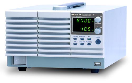

Компания GW Instek (Тайвань) анонсирует выпуск 6-и новых моделей источников питания серии PSW7 с максимальным выходным напряжением 250 и 800 вольт. Эти модели расширяют и дополняют линейку источников питания PSW7. Теперь в ней насчитывается 15 моделей с максимальным выходным напряжением 30 В, 80 В, 160 В, 250 В, и 800 В, и мощностью 360 Вт, 720 Вт, и 1080 Вт.
GW Instek PSW7

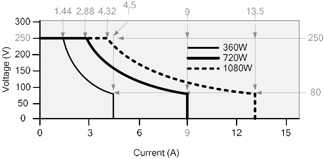

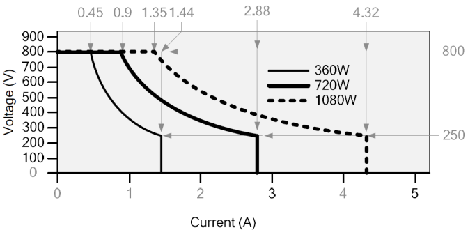

Рабочий диапазон выходной мощности
Источники питания PSW7 серии имеют такую вольт/амперную характеристику, которая позволяет использовать их в режиме «Многодиапазоность» (фиксированная мощность 360/ 720/ 1080 Вт). Для моделей с номинальным Uвых 250/800 В на рисунках ниже приведены их ВАХ:
GW Instek PSW7
Модели «PSW7-800»
GW Instek PSW7
Модели «PSW7-250»

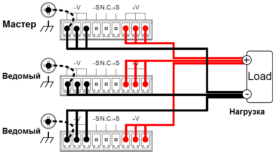

Параллельное соединение источников питания
Для увеличения выходного тока новые источники питания PSW7 сери могут быть соединены параллельно. Максимальное количество соединенных параллельно источников – три. При этом максимальная выходная мощность достигает 3.24 кВт (для модели PSW7-800). Это позволяет достичь высокой энергоемкости и производительности при тестировании с поддержанием хорошего баланса «цена/качество».
GW Instek PSW7
Паралелльное соединение 3- источников

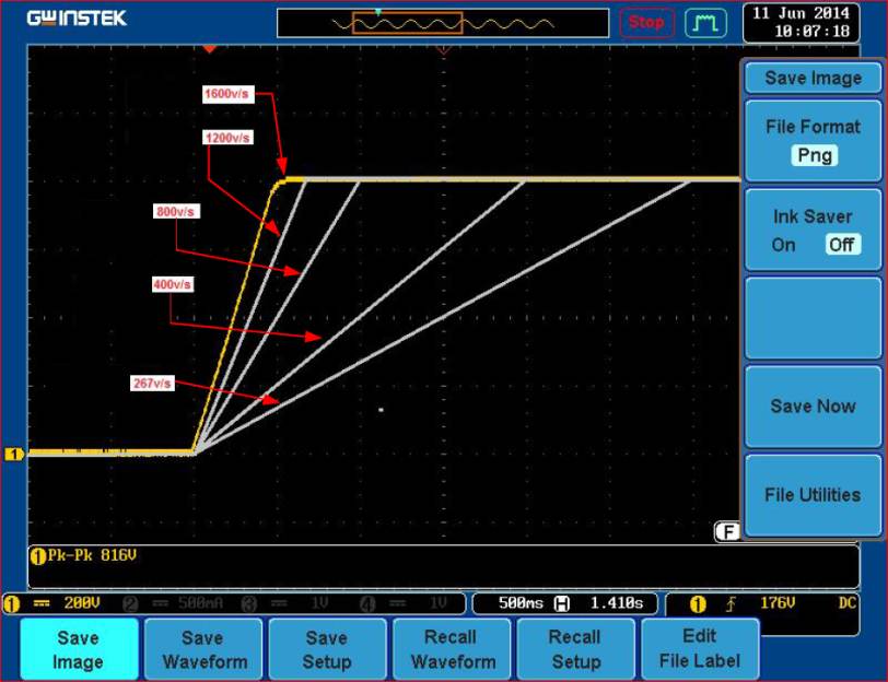

Регулируемая скорость нарастания
Источники питания PSW7 серии дают возможность пользователю регулировать скорость нарастания/спада тока и напряжения по своему усмотрению. Такая настройка позволяет тестировать различные цепи и устройства в режимах изменений значений крутизны нарастания выходного тока и напряжения.
GW Instek PSW7
Осциллограммы с различным нарастанием Uвых

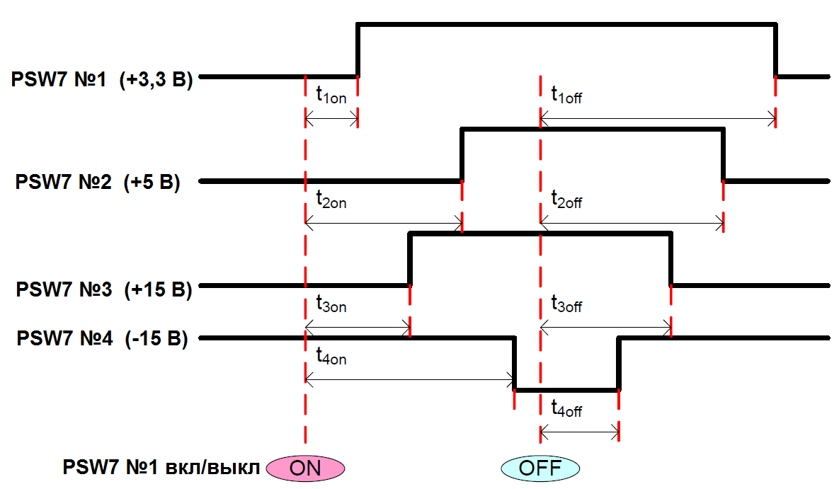

Управление включением/отключением выхода
Пользователь имеет возможность установить задержку на включение/отключение выхода источника питания в зависимости от условий и задач питания нагрузки. Это востребовано при работе питании тестируемого объекта от нескольких источников питания одновременно. В данном примере показано четыре ист. питания PSW7 с различными номиналами выходного напряжения, а также с индивидуальными настройками времени задержки на включение (ON) и выключение функционального выхода (OFF).
GW Instek PSW7
Управление функциональным выходом
