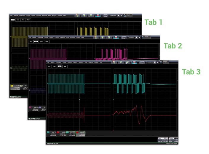

Teledyne LeCroy разработала новый режим отображения Q-Scape, в русскоязычных публикациях получивший название «Режим мультизакладок», позволяющий в четыре раза увеличить полезную площадь дисплея и улучшить организацию наблюдения большого количества каналов, а также результатов масштабирования и математической обработки (до 40) на дисплее осциллографа с разрешением WXGA и диагональю 12.1". Всего доступны четыре закладки. Осциллограммы и графики рассчитанных сигналов можно легко перетаскивать в любое удобное место, чтобы их расположение делало анализ максимально интуитивно понятным. Особенно полезен режим Q-Scape при анализе трехфазных систем, для отображения каждой фазы которых могут быть выделены отдельные закладки.
