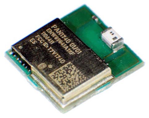

Взрывное расширение сферы использования устройств Bluetooth с низким энергопотреблением (Bluetooth Low Energy – BLE) выдвигает на передний план вопросы их энергопотребления в приложениях с батарейным питанием. В созданном компанией Panasonic семействе «наномощных» модулей BLE второго поколения токи потребления в режимах приема и передачи снижены на 66% по сравнению с современными устройствами BLE, и примерно на 90% по сравнению с классическим устройствами Bluetooth. Но еще важнее то, что снижение этих токов не привело ни к сокращению радиуса действия модуля, ни к снижению его выходной мощности, ни к изменению каких-либо спецификаций Bluetooth.
Panasonic - PAN1740

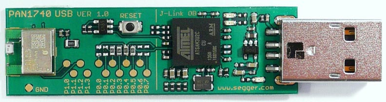

Серия PAN1740 «наномощных» модулей Bluetooth Low Energy следующего поколения отличается сокращенными размерами, существенно меньшим расходом энергии, а также наличием встроенного стека BLE и профиля GATT. Кроме того, для работы модуля требуется меньше внешних компонентов. Эта однорежимная Bluetooth система на кристалле оптимизирована по энергопотреблению и габаритам. Ток, потребляемый модулем в режиме передачи или приема, не превышает 5 мА, что позволяет не только использовать для его питания дисковые батарейки, но и вдвое продлить их ресурс по сравнению с современными устройствами BLE. В полностью экранированном корпусе с интегрированными кварцевыми генераторами и чип антенной модули PAN1740 имеют размеры 9.0 × 9.5 × 1.8 мм – наименьшие среди всех доступных модулей BLE. На модули PAN1740 получены сертификаты соответствия стандарту Bluetooth 4.0 от таких организаций, как FCC, IC и CE. Разработанный инженерами Panasonic очень простой в использовании демонстрационный набор EVAL_PAN1740 позволит снизить трудоемкость разработки и ускорить выход продукции на рынок.
 Демонстрационный набор EVAL_PAN1740
Демонстрационный набор EVAL_PAN1740.

Основные характеристики
  • Модуль Bluetooth Smart
  • Ток, потребляемый в режиме передачи при выходной мощности 0 дБм: 5 мА
  • Миниатюрные размеры: 9 × 9.5 × 1.8 мм
  • Высокая чувствительность: типовое значение –93 дБм
  • Выходная мощность до 0 дБм
  • Встроенный стек BLE и профиль GATT
  • Промышленный диапазон рабочих температур: –40 … 85 °C
  • Два внутренних кварцевых генератора
  • Интегрированная антенна
