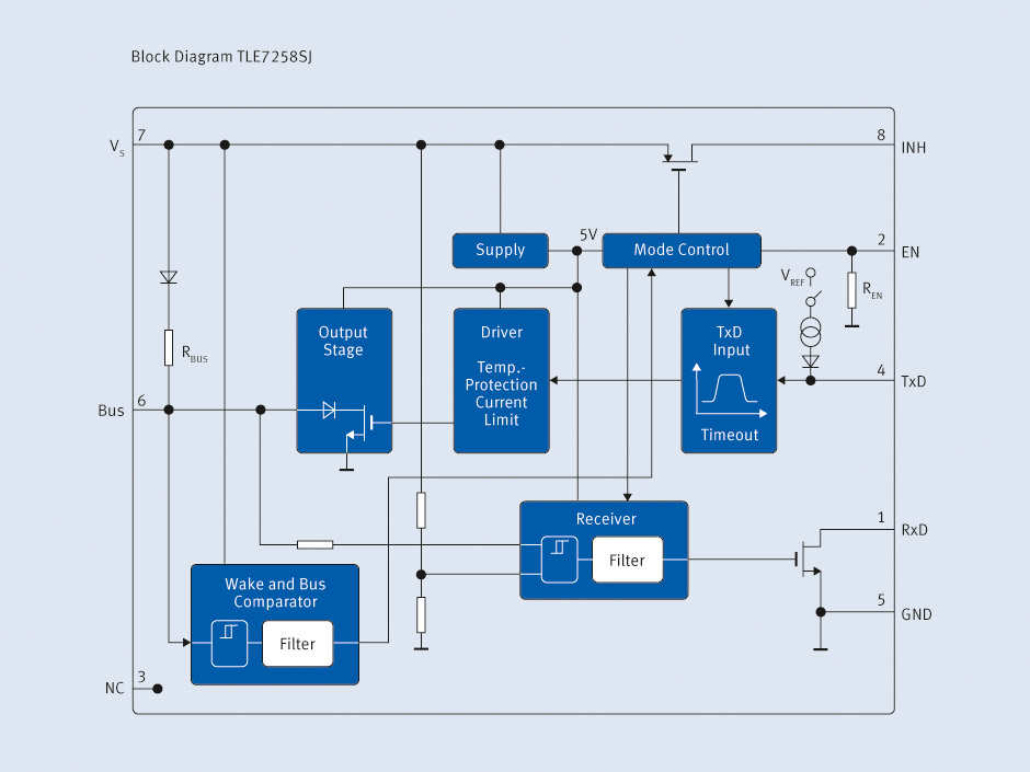

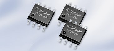

Компания Infineon представила приборы TLE7257SJ, TLE7258SJ и TLE7259-3GE, которые дополняют линейку ее LIN-трансиверов. Широкий ассортимент приборов, включенных в эту линейку, позволяет разработчикам наиболее точно подобрать транзистор и набор характеристик, наилучшим образом отвечающих индивидуальным потребностям приложений.
Infineon TLE7257SJ
Все приборы данного семейства прошли проверку на соответствие требованиям мировых OEM-производителей. Они имеют превосходную электромагнитную совместимость и защиту от электростатического разряда, соответствуют спецификациям LIN 2.x и SAE-J2602 и одобрены для использования по всему миру.
