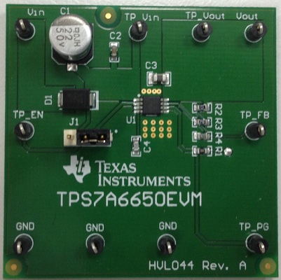

Протестировать новые стабилизаторы и быстро встроить их в свои конструкции разработчики могут с помощью специально подготовленной TI линейки отладочных модулей и библиотеки SPICE моделей.
TPS7A6650EVM
