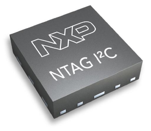

NXP - NTAG I²CNXP Semiconductors объявила о выпуске законченного пассивного решения для коммуникации ближнего поля (NFC), ориентированного на широкий круг устройств, таких как бытовая техника, потребительская электроника, носимые устройства и приборы бытовой автоматизации. Благодаря объединению в одном корпусе NTAG I2C бесконтактного интерфейса NFC с проводным интерфейсом I2C и энергонезависимой памятью, теперь появляется возможность организации принципиально новых способов взаимодействия NFC меток, включающих дополнительные средства сопряжения и персонализации электронных устройств, а также их обслуживания. В то время как существующие решения для меток NTAG позволяют взаимодействовать лишь с устройствами, оснащенными NFC, обмен с памятью NTAG I2C доступен встроенному микроконтроллеру любого электронного устройства.

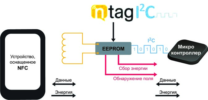

Блок-схема NTAG I2C
Блок-схема NTAG I2C.
